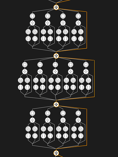

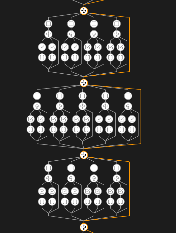

Perso je gère tout avec 2 automations, 1 inter 1 pour le reste
avec des blocs choose pour m’y retrouver facilement
cdt

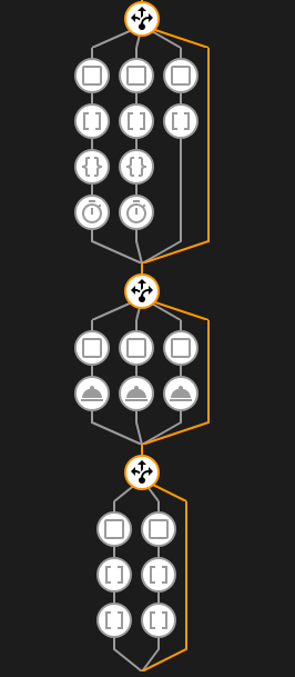

Perso, je gère chaque interrupteur :sweat_smile:
Mon escalier, couloir de l’étage, grenier sont gérés automatiquement pas un capteur de mouvement.
Ma cuisine est gérée par un capteur de présence, avec un seuil de luminosité.

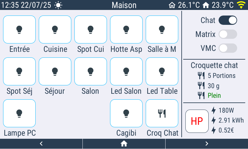

j’ai deux écrans 7 Pouces tactile avec esp32 ou je gère toutes les lumières du RDC.

En terme de maintenabilite, il y aurait des améliorations à apporter.
En développement informatique il existe quelques principes que je t invite à regarder
  • KISS
  • DRY
  • SOLID

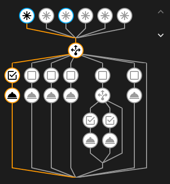

Je gère les automatismes par groupe où lumière par lumière.
Par exemple un automatisme pour les WC et un pour le groupe des lumières du jardin.

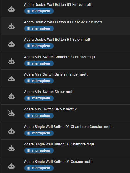

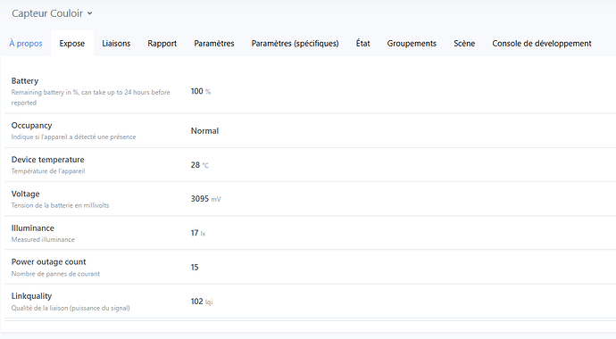

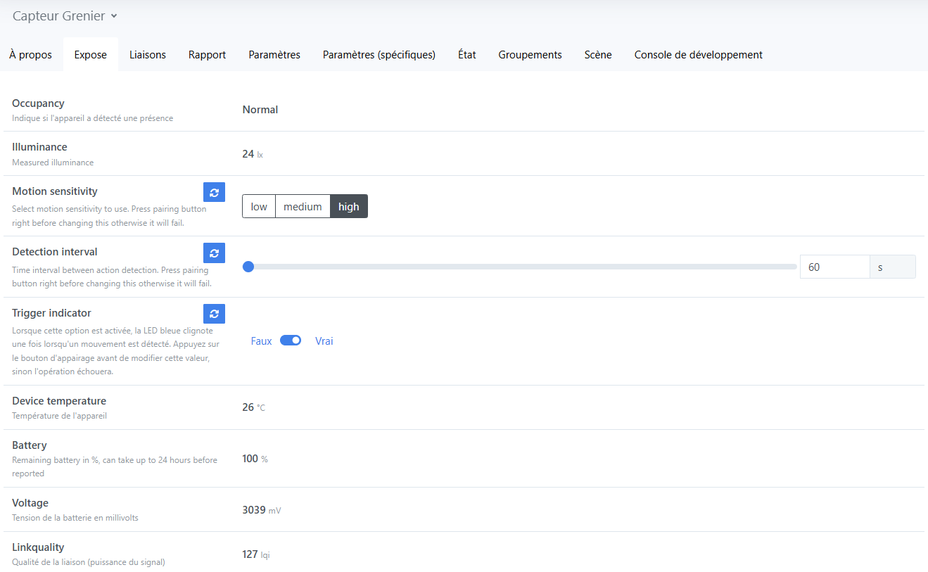

j’utilise des Aqara en détecteur de mouvement, le RTCGQ11LM
et RTCGQ14LM ( le mieux , pour moi. En zigbee 3 et detection_interval configurable ) pour mon escalier couloir et grenier.
Pour ma cuisine, j’utilise un esp32 avec un LD2410 ( capteur de présence ).
