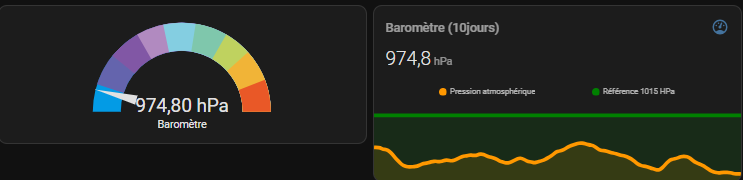

Partage de carte baromètre
Bonjour, ça fait un moment que j’ai fait cette carte
et je la trouve génial avec le temps, je ne parle pas du graphique qui est classique
Je vous la partage
Le Baromètre couleur
type: gauge
unit: hPa
entity: sensor.esp_temp2_bme280_pressure
needle: true
min: 970
max: 1030
segments:
  - from: 976
    color: "#6464AD"
  - from: 983
    color: "#8157A5"
  - from: 990
    color: "#B18AC0"
  - from: 996
    color: "#84CEE1"
  - from: 1003
    color: "#7FC7AC"
  - from: 1010
    color: "#BFD25F"
  - from: 1016
    color: "#F1B437"
  - from: 1023
    color: "#E95827"
Le graphique :
type: custom:mini-graph-card
  - entity: sensor.esp_temp2_bme280_pressure
    name: Pression atmosphérique
    color: var(--accent-color)
    line_width: 8
  - entity: input_number.pression_reference
    name: Référence 1015 HPa
    color: green
    line_width: 2
name: Baromètre (10jours)
hours_to_show: 240
font_size: 75
