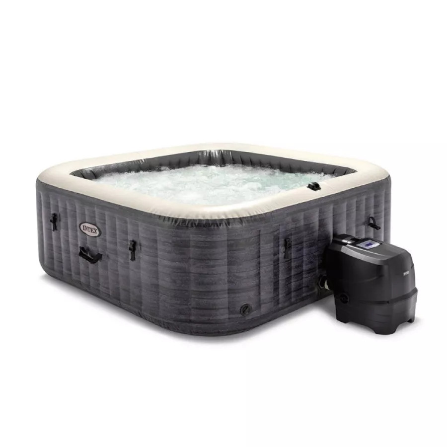

Le matériel
C'est un Intex PureSpa carré, version au sel (électrolyseur intégré). Le boîtier de commande porte la référence SB-HSWF20-2. Comme beaucoup de produits Intex récents, il est en fait piloté par une puce Tuya, ce qui ouvre la porte à une intégration locale

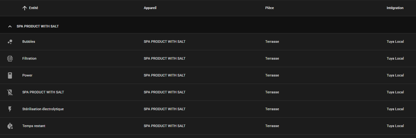

Là où ça se corse : aucun profil n'existait pour ce modèle. Il a fallu décoder les data points (DP) à la main, en croisant les logs locaux avec ce que je voyais sur le panneau et dans Smart Life. Ce que j'ai fini par trouver :
  • 104 : alimentation
  • 106 : filtration
  • 107 : bulles
  • 103 : assainissement (électrolyse au sel)
  • 108 : chauffage (on/off)
  • 109 : consigne de température
  • 110 : température actuelle
  • 114 : minuteur
Piège à connaître : le spa rapporte les températures en Fahrenheit. Il faut donc déclarer l'unité en °F dans le profil, et Home Assistant fait la conversion en °C

Plutôt que de garder ça dans mon coin, j'ai proposé le profil de l'appareil directement au dépôt de Tuya Local (GitHub - make-all/tuya-local: Local support for Tuya devices in Home Assistant · GitHub). Après une revue du mainteneur (passage en water_heater vu que l'appareil ne fait que chauffer, et clés de traduction pour le minuteur et l'électrolyse), la PR a été mergée. Résultat, le spa est maintenant reconnu nativement : si vous avez ce modèle, vous l'aurez en quelques clics sans rien décoder
Côté Home Assistant on récupère :
  • une entité water_heater (consigne, température, mode de fonctionnement)
  • des switch pour l'alimentation, la filtration, les bulles et l'électrolyse
  • un capteur pour le minuteur

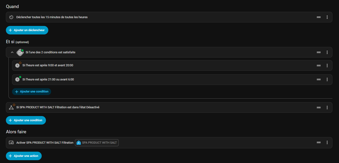

C'est la partie que je trouve la plus intéressante. L'objectif : que le spa se gère seul et soit chaud quand j'en ai besoin, sans chauffer pour rien
  • Préchauffe adaptative : l'automatisation calcule le temps de chauffe nécessaire en fonction de la température de l'eau et de la météo extérieure (via l'intégration Météo-France) pour atteindre 35°C pile à l'heure voulue. Pas de chauffe à vide
  • Coupure le soir, avec un garde-fou un peu plus tard dans la nuit au cas où le chauffage aurait été relancé à la main
  • Préchauffe le matin le week-end, puis arrêt une fois la température atteinte (l'eau plane ensuite toute seule avec le soleil)
  • Maintien de la filtration : le spa a un minuteur interne de 2h qui coupe la pompe automatiquement, donc HA réenclenche la filtration régulièrement sur la plage voulue, avec une pause le matin
  • Sécurités : protection hors-gel l'hiver, alerte si le chauffage tourne longtemps sans atteindre la consigne, arrêt des bulles après 30 minutes
  • Suivi de l'entretien : comptage des heures de filtration pour le rappel de nettoyage de cartouche, plus des rappels brome/pH et vidange

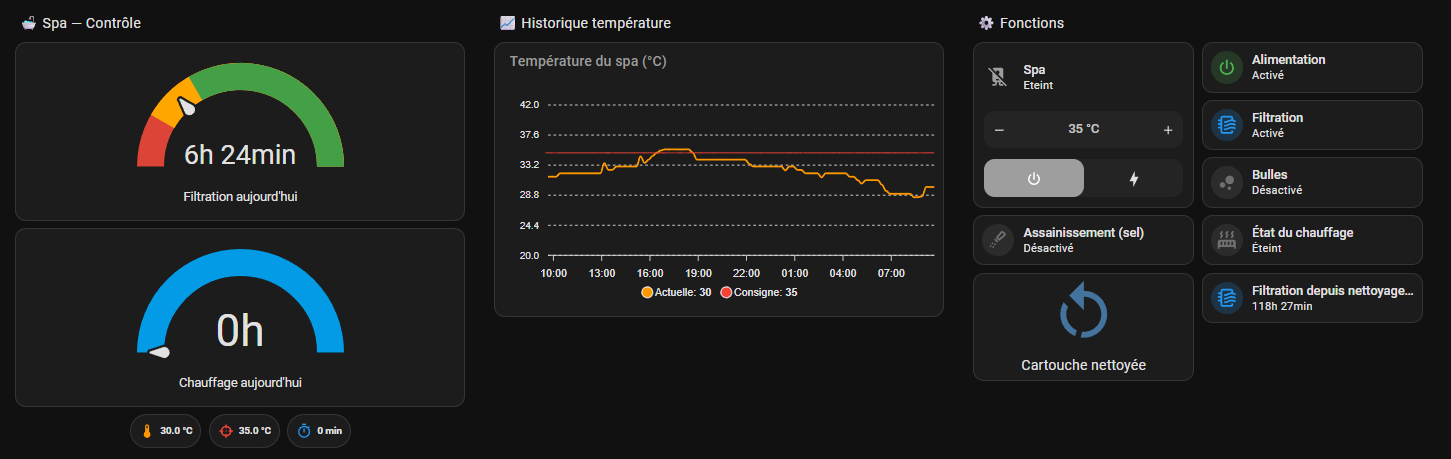

Le dashboard
Rien d'extraordinaire mais pratique au quotidien : la tuile water_heater pour piloter, un graphe ApexCharts avec température actuelle et consigne, deux jauges pour les heures de filtration et de chauffe du jour, et un compteur d'heures de filtration depuis le dernier nettoyage de cartouche avec un bouton de remise à zéro

J'ai le même problème avec la filtration du coup j'ai fait une automatisation via HA pour "contrer" ce problème
en revanche en ce qui concerne le fait que ca reparte sur un cycle de 3h je n'ai jamais réussi à faire autrement :confused:
