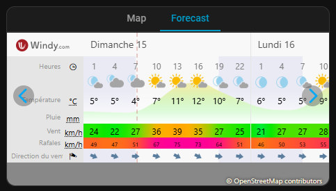

Pour ceux qui, comme moi, utilisaient jusqu’ici un iframe pour afficher Windy dans Home Assistant, je voulais partager une alternative beaucoup plus élégante : lovelace-windy-card.
C’est une carte personnalisée développée par timmaurice qui permet d’intégrer la carte météo directement dans votre Dashboard, sans les bordures et les contraintes de taille liées aux iframes.
Pourquoi passer à cette carte ?
  • Intégration native : Elle s’adapte parfaitement à votre design Lovelace.
  • Support des templates : Vous pouvez dynamiser la carte (lat/long ou type de couche) directement via des templates Home Assistant.
  • Configuration facile : Tout se gère via l’éditeur YAML standard.

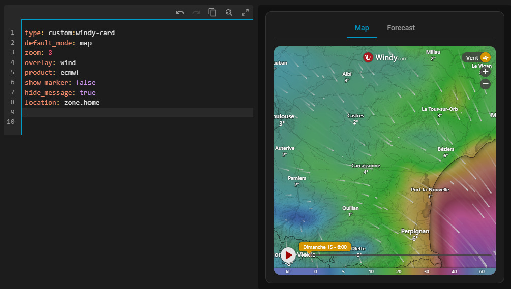

Exemple de configuration :
type: custom:windy-card
latitude: "{{ state_attr('zone.home', 'latitude') }}"
longitude: "{{ state_attr('zone.home', 'longitude') }}"
overlay: wind
metric_wind: km/h
height: 400
Vous trouverez le dépôt ici pour l’installation via HACS : :backhand_index_pointing_right: GitHub - timmaurice/lovelace-windy-card: A Lovelace card that embeds the Windy.com interactive weather map and spot forecast directly into your Home Assistant dashboard. · GitHub

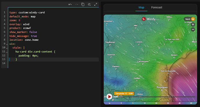

Edit:
petite modification custom, on peut pas enlever le padding quand on a le menu map et forecast :
Pour uix :
uix:
  style: |
    ha-card div.card-content {
      padding: 0px;
Pour card-mod:
card_mod:
  style: |
      padding: 0px;
Pas de margin-bottom sous le menu map et forecast. Le border-radius a 0px pour la map en haut a gauche et droite :
uix:
  style: |
      padding: 0px;
    div.card-content div.modes {
      margin-bottom: 1px;
    div.card-content div#map-panel {
      border-radius: 0px 0px 12px 12px;
    div.card-content div#forecast-panel {

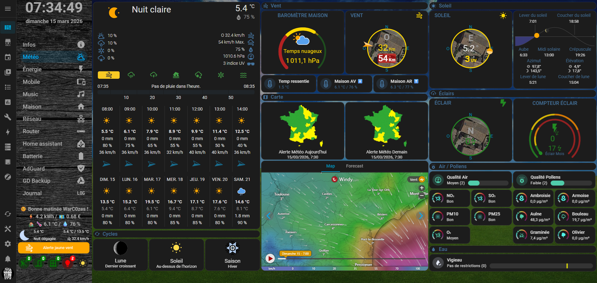

top sur ma page météo :wink:
Évelyne Dhéliat n’a plus rien à t’apprendre :slight_smile:

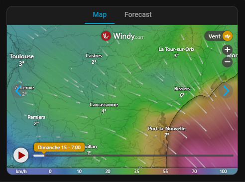

@Pulpy-Luke ,
ça sert à quoi cette nouvelle option?
Dynamic Map Overlays: Control the map’s weather layer dynamically using a Home Assistant entity state via the new overlay_entity option.
Haha !
L’idée est d’afficher les infos les plus pertinentes en fonction de la météo.
- name: windy
  unique_id: windy
  state: >-
    {% set weather = states('weather.xxxxx') %}
    {% set overlays = {
      'cloudy': 'wind',
      'partlycloudy': 'wind',
      'rainy': 'rain',
      'snowy': 'rain',
      'pouring': 'rain',
      'snowy-rainy': 'rain',
      'lightning': 'radar',
      'lightning-rainy': 'radar',
      'exceptional': 'thunder',
      'hail': 'thunder',
      'sunny': 'temp',
      'clear-night': 'temp'
    {% if weather in overlays %}
      {{ overlays[weather] }}
      wind
Donc s’il fait chaud, on affiche la température, s’il pleut la pluie etc
D’accord, fallait comprendre. :sweat_smile:
edit:
installée et fonctionnelle :+1:
Super cette nouvelle carte, beaucoup mieux qu’un iframe et en plus s’adapte dynamiquement à la météo. Merci
