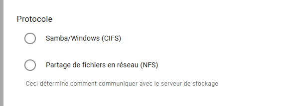

sinon, tu vas dans paramètre / système / stockage / réseau
la tu peux monter un partage NTFS.

Si ça peut servir, voici le détail des opérations que j’ai effectuées sous Home Assistant
Paramètres/système/stockage :
  • Ajouter un stockage réseau
  • choisir un nom ex: MesPhotos - choisir Média - Serveur (IP du NAS) : 192.xxx.xxx.xxx sans le port
  • Protocole = Partage de fichiers en réseau (NFS)
  • chemin d’accès au partage à distance ex: /volume1/photo/Nom-du-dossier (j’ai un synology DS214play)
    c’est là que j’ai un peu chercher !
