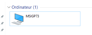

Dans réseau j’ai comme toi
et si dans l’explorateur je rentre \\homeassistant ou \\192.168.0.11 j’ai
avec le code erreur 0x8000405
J’ai essayé plusieurs solutions proposées sur le net mais sans succès.
Pourtant dans mon Réseau de l’explorateur je vois bien Homeassistant
