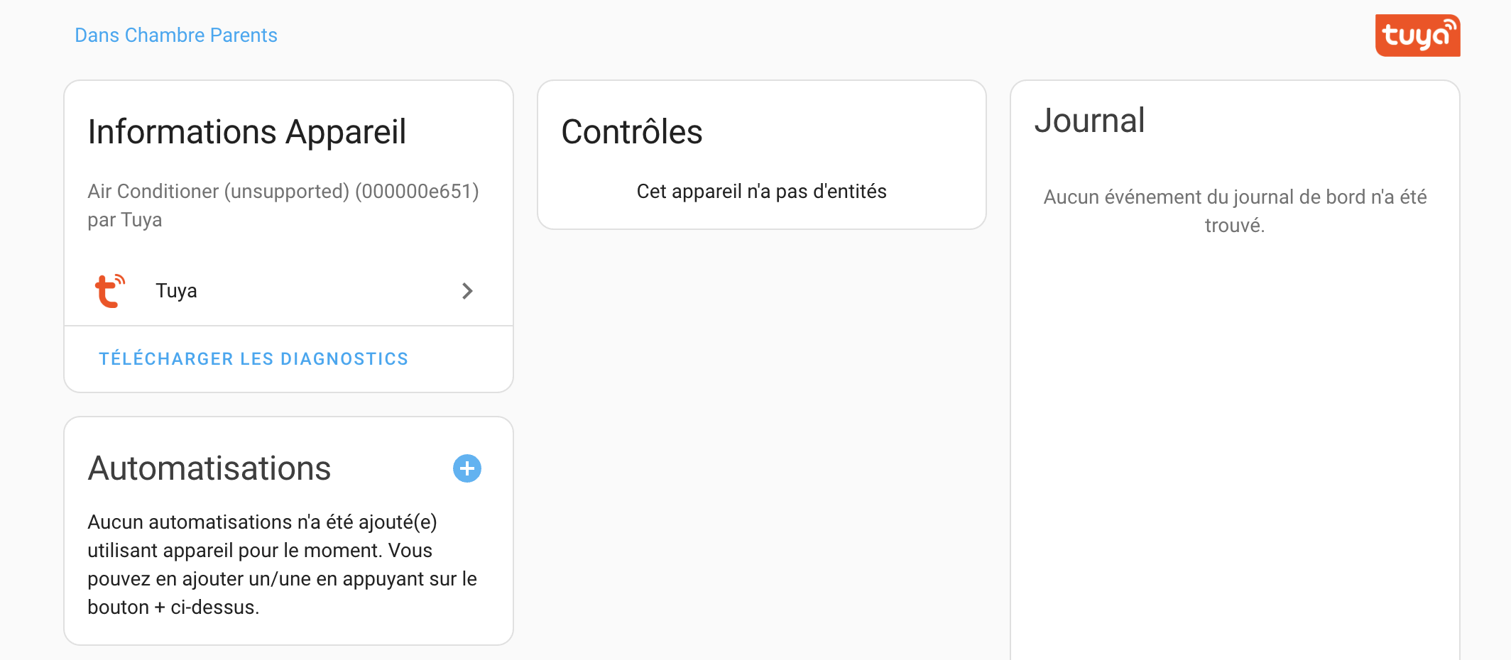

J’ai acheté 3 modules IR / wifi pour controler mes climatisations.
Sur l’application tuya aucun soucis, je peux bien contrôler mes clim.

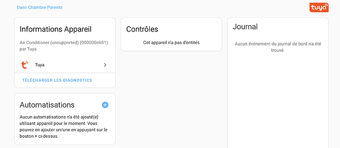

J’ai installé l’intégration Tuya sur mon HA sans soucis mais aucun contrôle n’est disponible dans HA et je ne peux donc pas interragir avec mes climatiseurs.
Ai-je raté quelque chose ?
Merci pour votre aide :wink:
non ta rien raté, c’est juste qu’ils ne sont pas supportés.

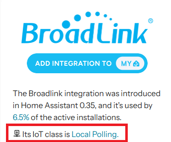

Tu as le broadlink RM4 PRO IR/RF en wifi , avec l’intégration sur HA disponible.
https://www.domadoo.fr/fr/destockage/5253-broadlink-telecommande-universelle-irwifi433mhz-rm4-pro-pour-smartphone-6924826703560.html

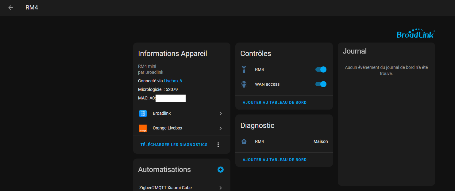

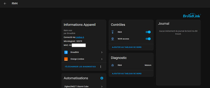

J’utilise un RM4 mini et tout fonctionne.

C’est du braodlink , pas du tuya :wink:
Pas de cloud , tout en local.
