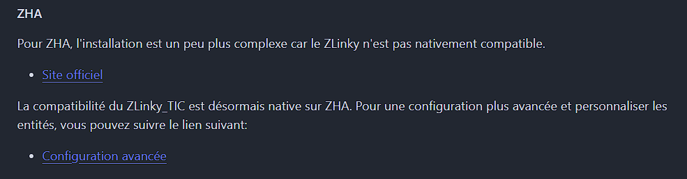

Bonjour, en attendant que quelq'un qui utilise ZHA et Linky te reponde plus en détails, as tu regardé la doc officiel et en particulier le sujet github "configuration Avancée"
tu as regardé ici ? https://github.com/fairecasoimeme/Zlinky_TIC

notamment pour savoir comment faire les maj non OTA puisque que cela ne marche pas avec ZHA pour le moment.
@Kro, je dois avouer que la lien vers le sujet "config avancé" est comme qui dirait bien touffu :smiley: ....

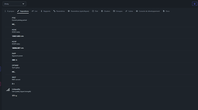

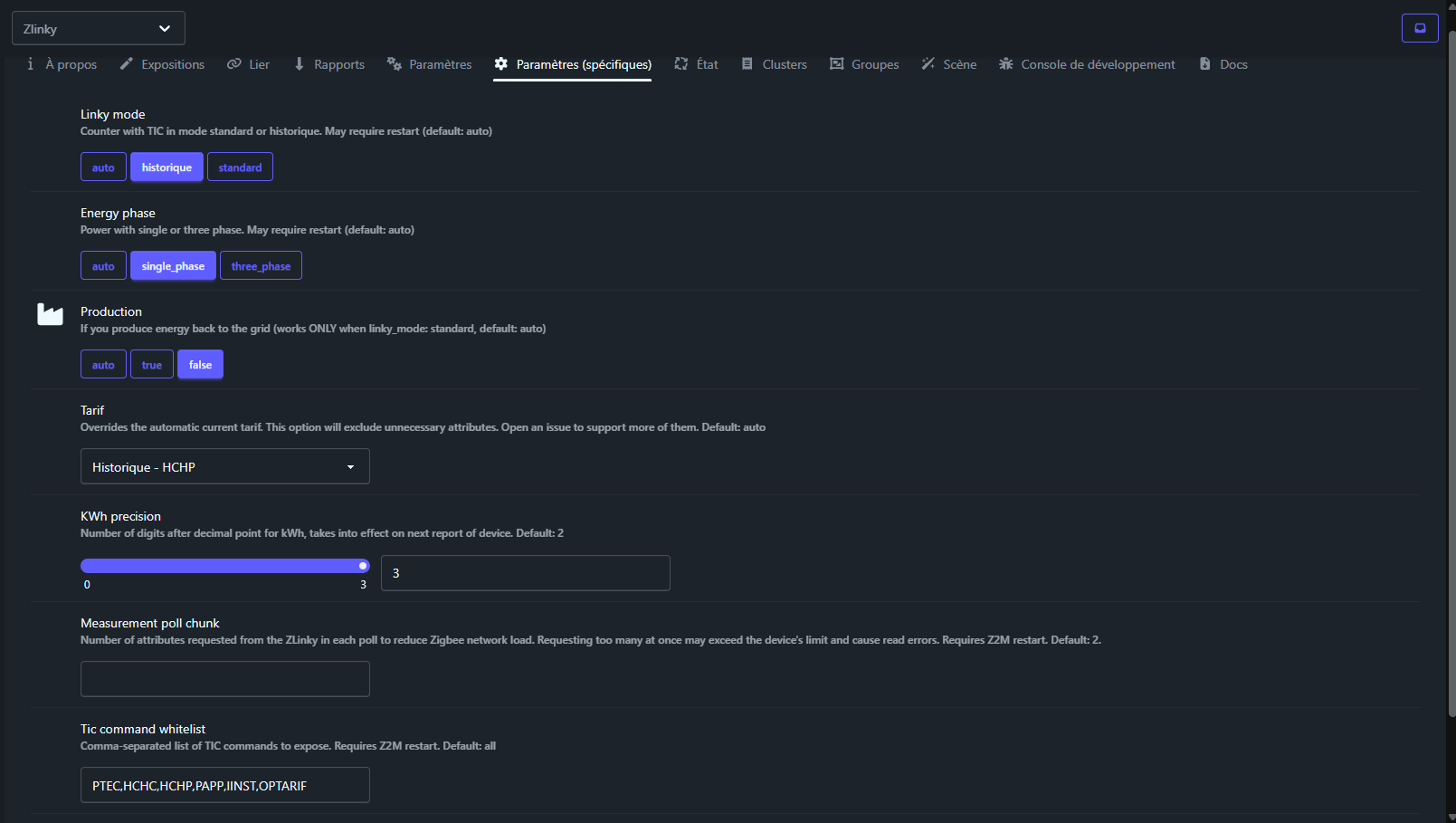

Pourquoi ne pas passer sur zigbee2mqtt?
Le Zlinky est bien intégré dessus et Z2M est bien mieux que ZHA.
Je suis sous Z2M, avec contrat zen fixe HP/hc et en mode historique et aucun soucis depuis 4 ans.

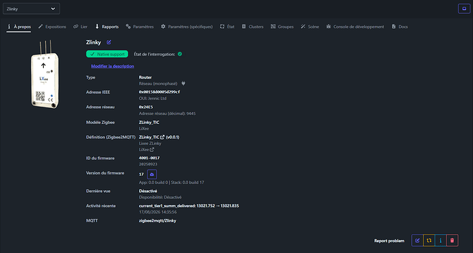

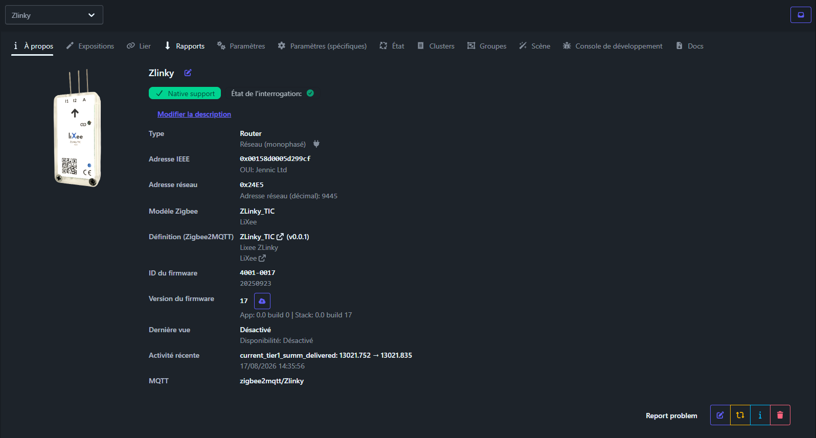

j'étais dans la même situation avec ZHA et un Z-Linky en V1, qui fonctionnait bien une fois le Linky passé en mode standard
Un capteur récalcitrant m'a fait passer de ZHA à Z2M, suivant le conseil de @WarC0zes
capteur TS0601 non reconnu en ZHA
le capteur en question a été reconnu, tout comme mon Z-Linky, et la mise à jour en OTA l'a fait passer de V1 en v17
Je découvre les possibilités de Z2M, et c'est un peu touffu, mais cela semble efficace
j'ai fait la migration avec un 2nd adaptateur, et il a fallu réintégrer les capteurs, qui ont tous changé de nom : il vaut mieux faire ça avant d'avoir des règles et automatisations, rien que les tableaux de bord ont tous été cassés, et à reprendre manuellement
