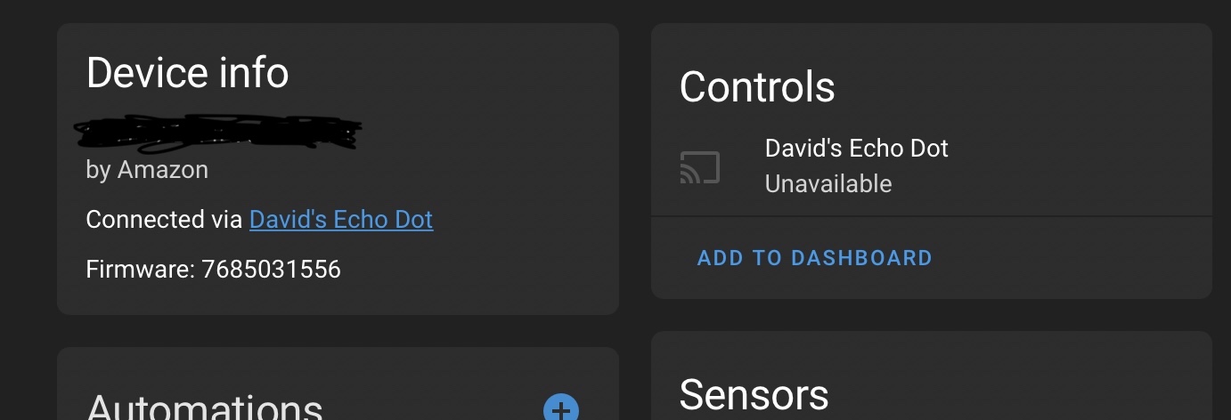

Par contre je n’arrive pas à commander l’enceinte via Home Assistant, je n’obtiens aucun son.
L’Echo Dot est toujours « indisponible »:
Mais si je dis « Alexa », elle passe en standby. Si je bouge le curseur du volume ou sélectionne le bouton « ne pas déranger », rien ne se passe sur l’enceinte.
Dans le Developper Tools, je n’arrive pas à lui faire dire quoi que ce soit. Lorsque je clique sur le bouton bleu « CALL SERVICE », celui ci passe en vert mais aucun son
Je n’arrive pas à comprendre ce quei se passe. J’ai toutes les dernières mises à jour.
Avec l’enceinte Google, j’avais des notifications vocales, je pouvais écouter des radios web via HA, avec Echo Dot, rien du tout, aucun son et je n’arrive pas à trouver le problème.

mais ce qui me semble bizarre c’est ton UNAVAILABLE
normalement ça ressemble à cela
C’est ce qui me semble aussi bizarre. Je n’arrive ps à comprendre.
L’enceinte est toujours indisponible:
Par contre lorsque je dis « Alexa », l’enceinte passe en standby sur HA mais je n’arrive toujours pas a lui faire sorit un son à partir de HA.
Il y a quelque chose qui bloque et je n’arrive pas à trouver :face_with_raised_eyebrow:
j’ai trouvé cela qui explique bien ton problème
## All my media_players are 'unavailable' and the component doesn't work.
Ensure your Alexa domain is appropriate for your region. For example, if you’re in Germany, you need to be using `amazon.de` and not `amazon.com`. If you’re logged into the wrong domain, none of the devices will show up as available.
The component will only work with Alexa devices that are available.
par défaut la config est amazon.com mais pour que ça fonctionne correctement c’est amazon.fr qu’il faut.
Effectivement au début j’avais galéré pour faire fonctionner les notif et c’était cela
Oh la, ca se complique alors.
Je suis en Finlande mais je commande sur Amazon.de (Allemagne) ou j’ai mon compte.
Dans la config j’ai bien modifié le Amazon.com en Amazon.de mais est-ce que le fait que je sois en Finlande affecte quelque chose? Amazon.fi n’existe pas :worried:
ça je sais pas mais effectivement si tu as bien configuré en amazon.de et que ça ne fonctionne pas … il va falloir essayer les plus logiques, en commençant par le générique amazon.com
Hallelujah!
C’était bien ca. Je pensais qu’il fallait mettre Amazon.de car je commande en Allemagne mais en fait c’est bien Amazon.com.
Ca fonctionne maintenant. Merci pour ton aide!
