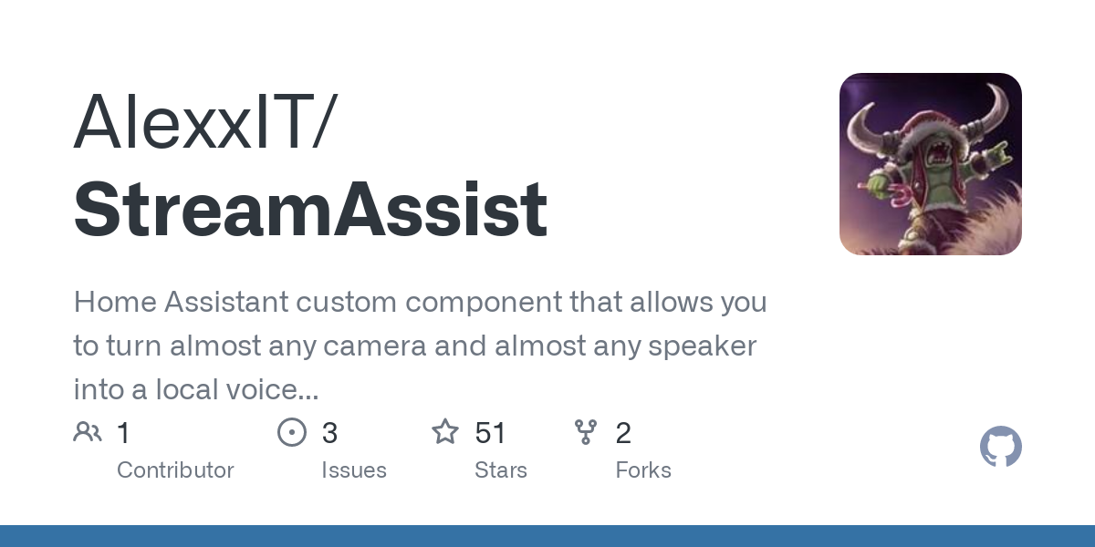

Pour finir, quand tu auras assimilé ces bases, tu pourras te pencher sur cette petite contribution possible à ton projet :
