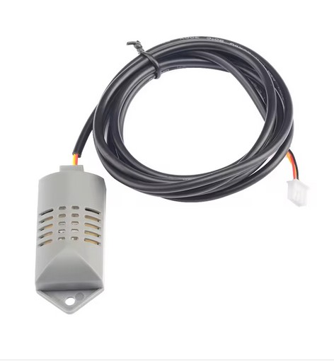

Est ce que certain d’entre vous sont arrivé à faire fonctionner un capteur temp/humidité AM2120 comme celui-ci avec ESPhome et un ESP32.

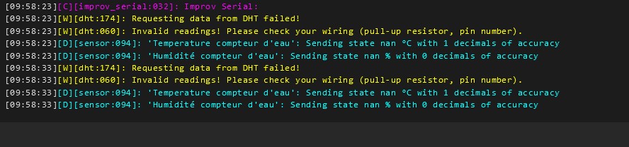

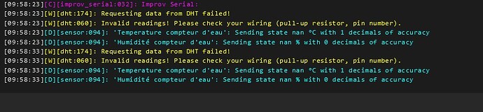

Dans les log, à la place des valeurs de température et humidité j’ai « nan »

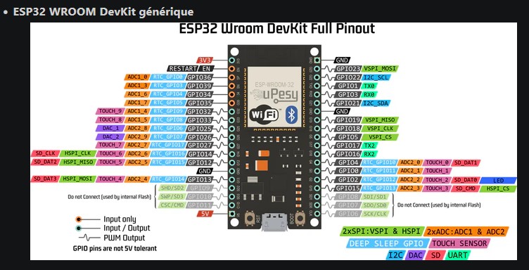

Je ne connais pas le AM2120, sur le AHT10 il y a 4 broches, là 3, donc 3.3v, gnd et data c’est bien ça ?
Teste sur le GPIO2 pour voir, avec et sans résistance, sur mes capteurs je n’en ai pas.

EDIT: j’ai fini par trouver : en fait, sur la fiche,ils ont mis le VCC en jaune et le signal en rouge… alors qu’habituellement, on met le VCC en rouge. Du coup, j’avais mal cablé. Comme quoi les datasheets, c’est utile :slight_smile:
