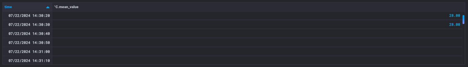

J’ai installé influx Db pour historiser mes températures.
Je vois bien mes sensors dans la liste avec les values mais je n’ai pas toujours les valeurs d’enregistrées et ca me donne de gros blanc dans les graphs.
Capture d’écran 2024-07-22 à 15.25.53
Savez vous comment gérer ca ?
Certains capteur n’envoient pas de donnée sans modification notable

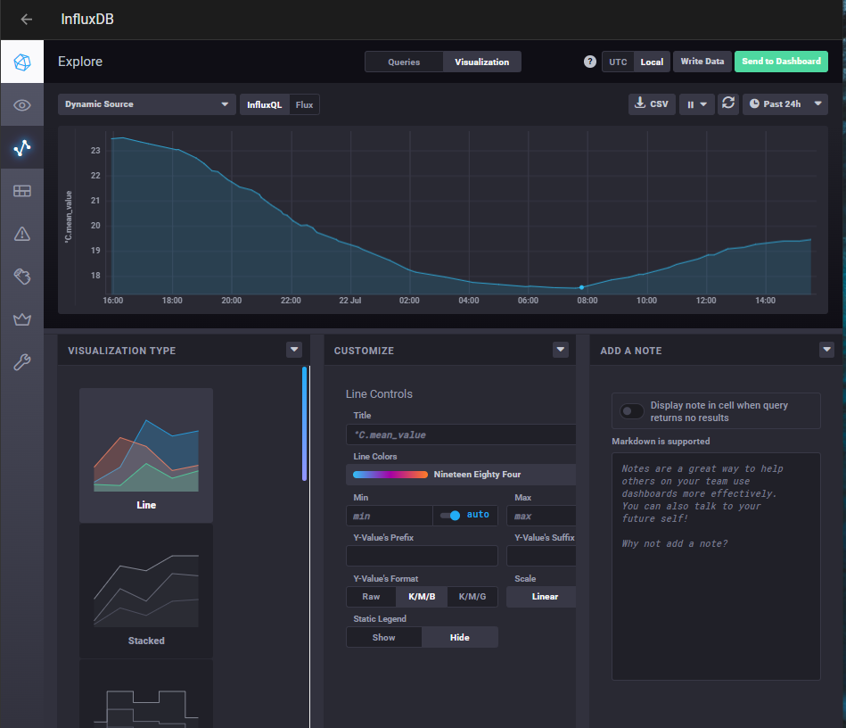

Quel type de vue utilises-tu ?
On dirait que ton image est tronquée !

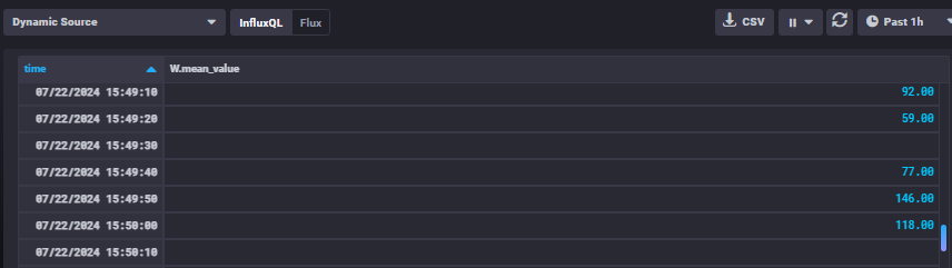

J’ai aussi quelques trous! Actualisé toutes les 10s, plus rapide que la remontée d’infos je pense !

Je les fais sous grafana en fait pour pouvoir ensuite les utiliser dans HA.
Cela vient de la requete qui est un peu foireuse, le group by est pas bon du tout.
