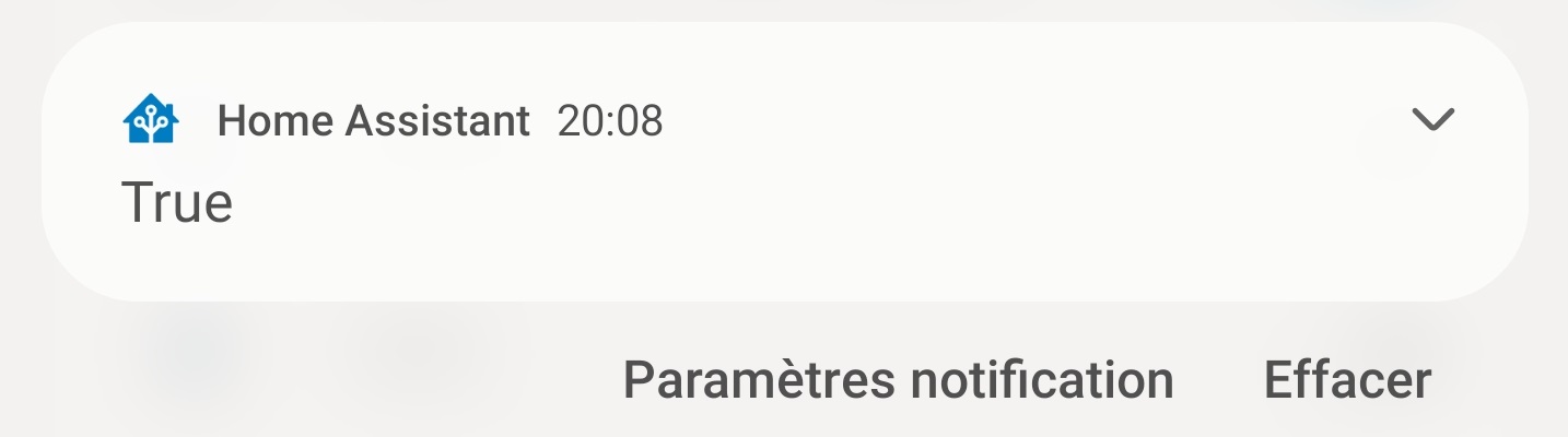

Jusqu’ici, tout va bien, le passage de paramètres s’est bien déroulé:
