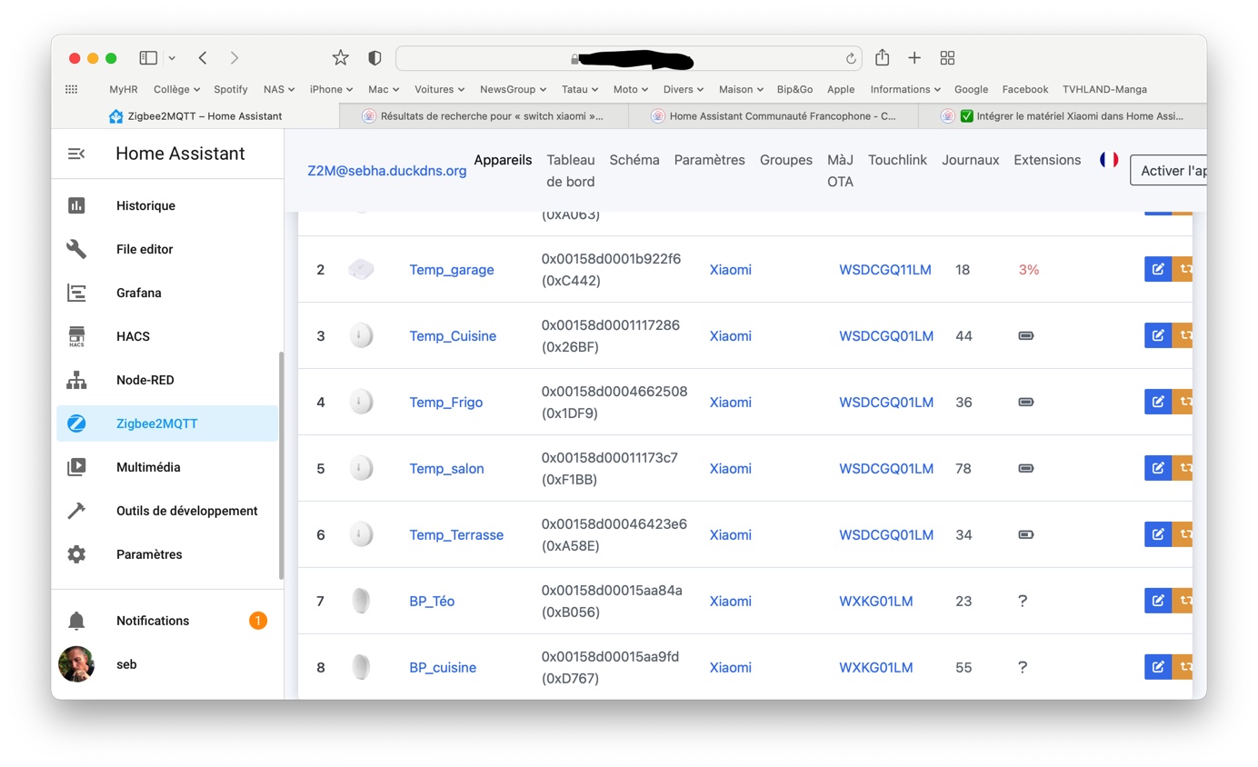

Et voici mon zigbee2mqtt. On voit les 2 switch en bas :

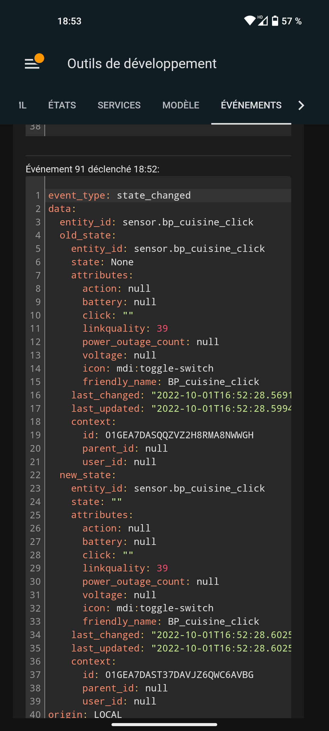

@Clemalex si jamais t’as une idée… j’ai vérifié les évènements, quand je clic, je les vois bien :
Si les événements passent c’est déjà bien.
Par contre… J’ai pas l’impression que ce soit beaucoup exploitable ces événement…
On voit que tu as cliqué sur le bouton cuisine (state_changed et entity_id BP_cuisine)
Par contre, on ne sait pas si c’est un clic ou double ou appui long. La donnée state est null puis vide…
Est-ce que tu peux mettre les événements pour 1 clic puis 2 puis long ?

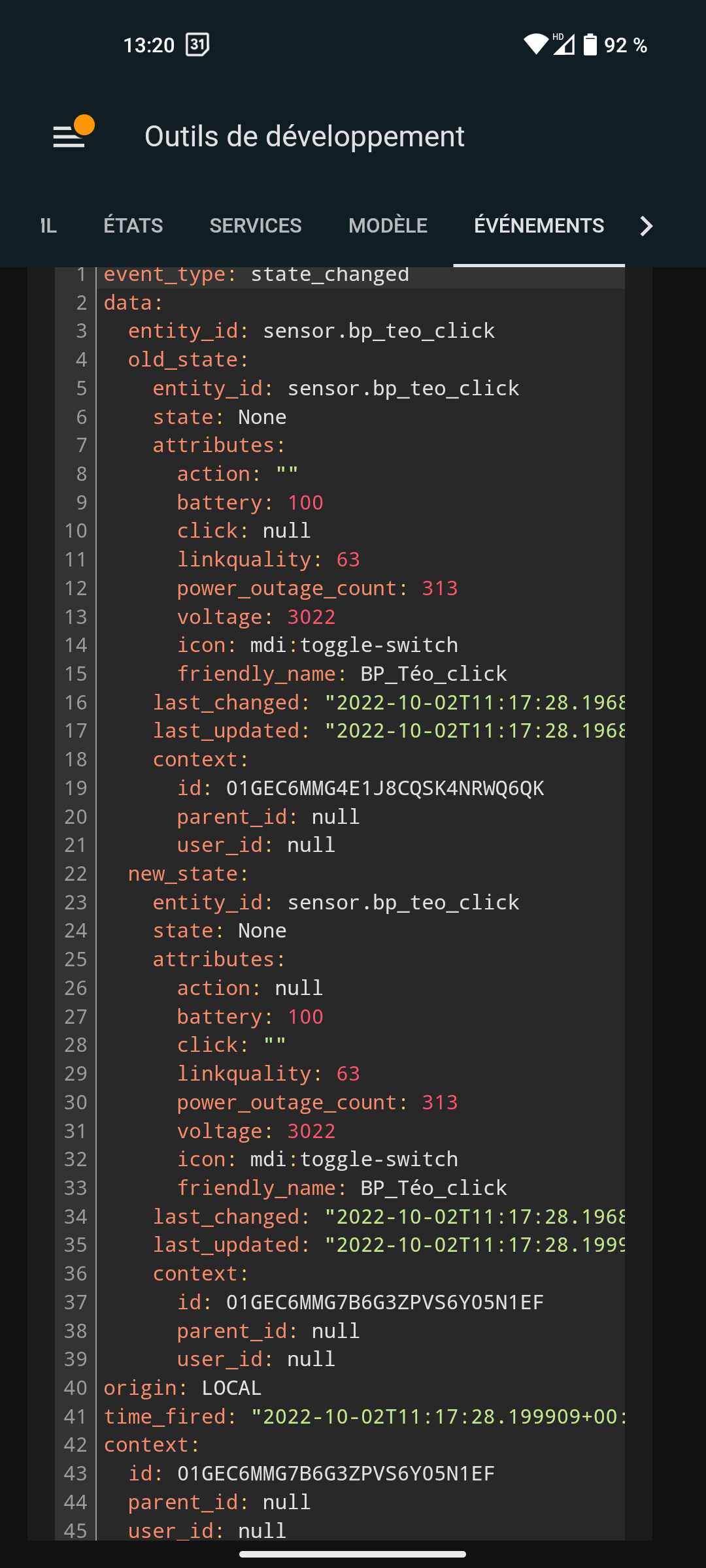

Voici le simple clic :

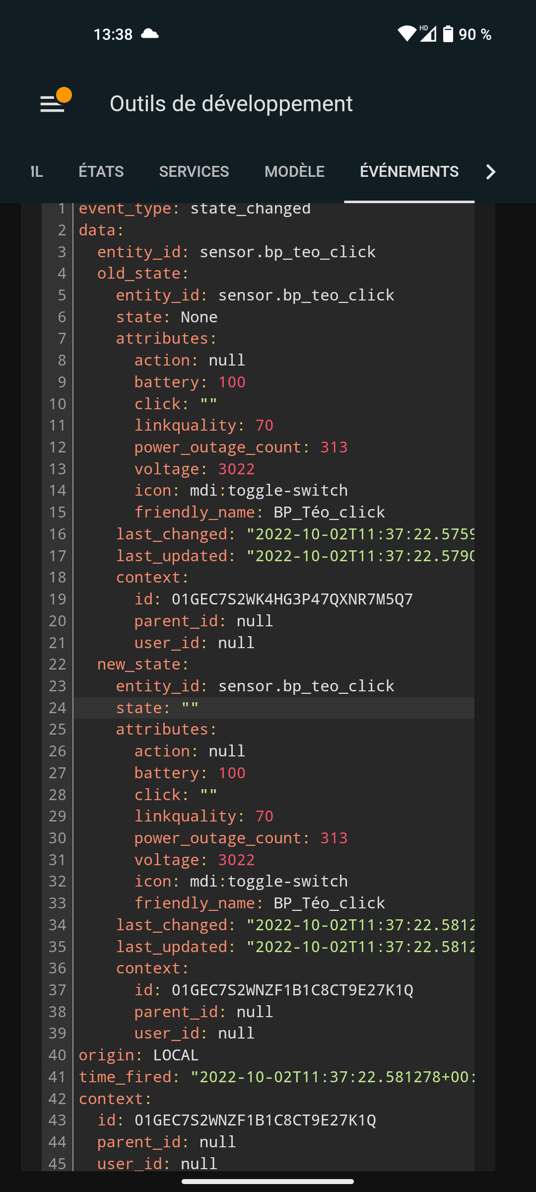

Et le double clic :

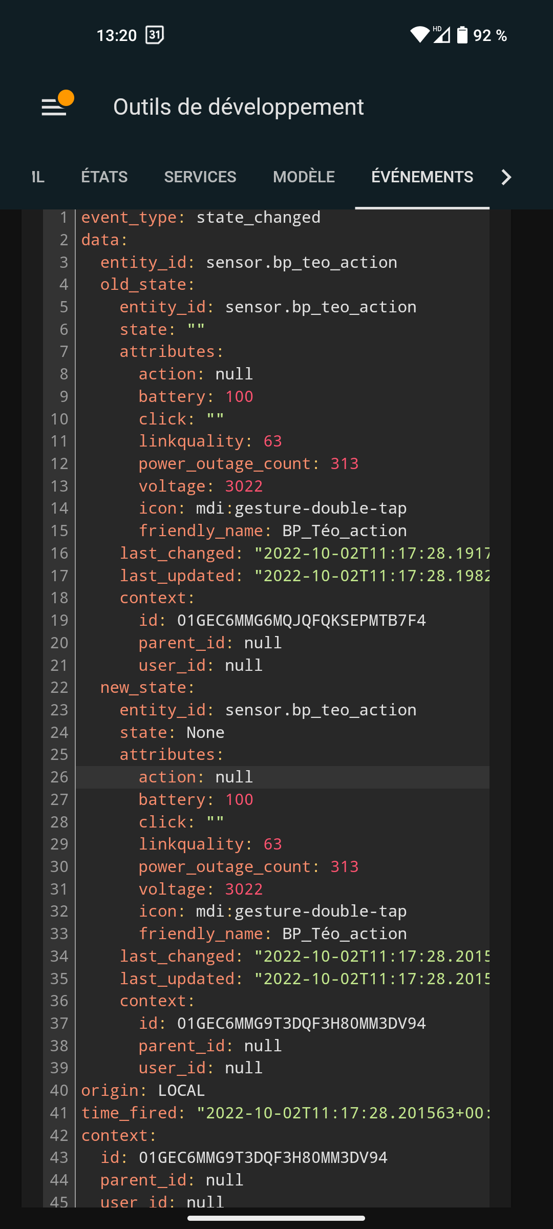

Et le long :

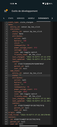

Cela te convient ?
Oui c’est exactement cela que je voulais
Malheureusement, que tu fasses un clic de clic ou en appuie long cela ne change rien aux événements.
