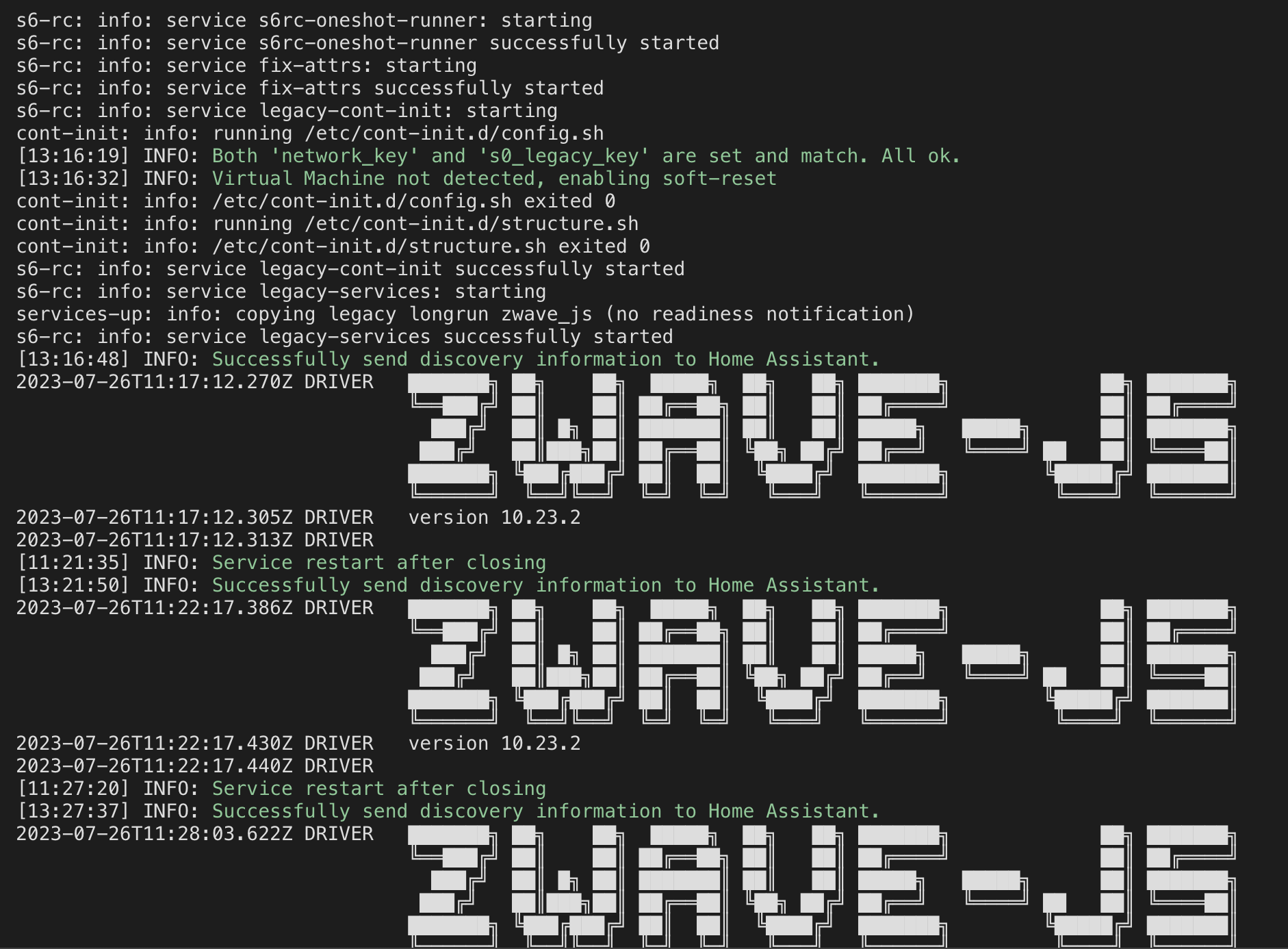

J’ai une version de HA plutôt stable qui tourne depuis plusieurs mois sur mon actuel RPI3. J’ai principalement du matériel qui communique en Zigbee (et donc un dongle Zigbee brancher au PI). Ce matin j’ai tenté de rajouté un dongle ZWave pour un besoin que j’ai sur mon portail.
Depuis, mon PI semble totalement KO :
  • instance lente
  • ZWave JS boot en boucle
  • des erreurs dans les logs de mon PI du type « Out of memory » ou encore … « Undervoltage detected » (avec l’icône « éclair » en haut à droite)
Ma refléxion actuel est de me demander si le passage sur un PI4 en 8Go serait la solution ? Pourtant, mon PI3 est brancher sur secteur avec un bloc de 5v, comme conseillé.

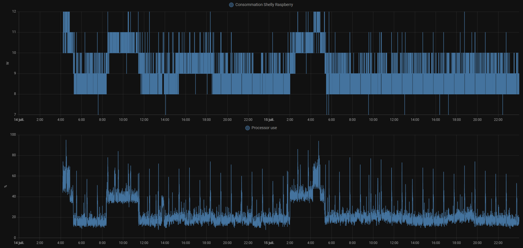

Pour info, la consommation mesurée en Watts de mon PI4/4Go avec:
  • une clef Bluetooth
  • une Clef Zigbee
  • un module radio RTL433,
  • pas mal de développement (NodeRed complexes)
On note que la consommation monte avec la CPU (lors des sauvegardes de plusieurs Go).

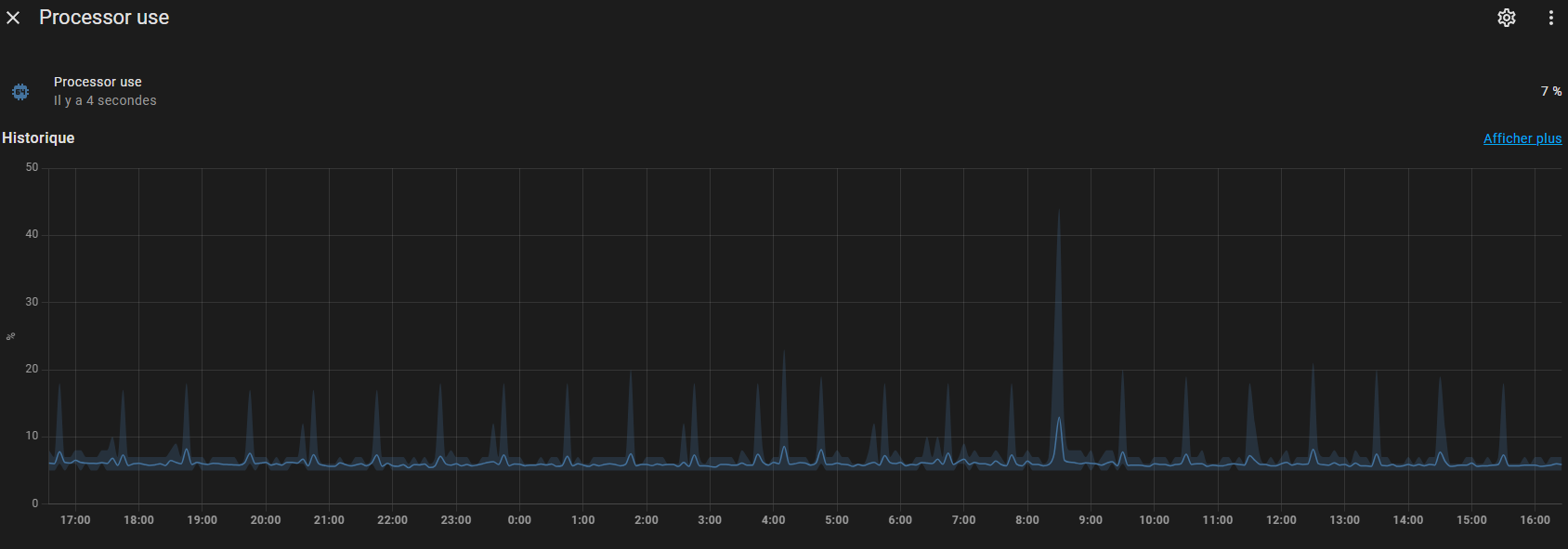

Ouah, le proc est bien utilise.
A mon niveau, je suis plus comme dit @roumano 4-7watt max. J’ai pas grafana, nodered , visual studio.
Ma DB est de 200mo, les sauvegrades sont rapide et demande rien.
