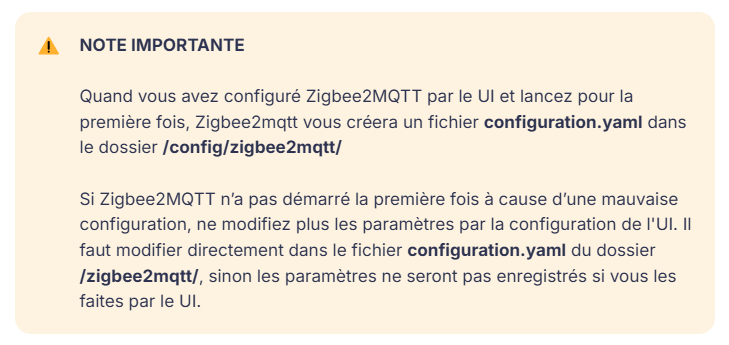

tu n’as pas les lignes serial, port et adapter dans ton configuration.yaml de Z2M.
Il faut les ajouter .
relis l’article.
ha mince j’avais pas vu qu’il fallait en effet le modifier direct dedans arf

utilise la balise texte préformaté ( icone image) quand tu colle du code
tu as une mauvaise indentation, bien respecter les espaces.
serial:
  port: >-
    /dev/serial/by-id/usb-Itead_Sonoff_Zigbee_3.0_USB_Dongle_Plus_V2_f46774a66ed9ee118e72b84c37b89984-if00-port0
  adapter: ember
c’était ça merci beaucoup. tout ça pour une ptite indentation qui n’allait pas… des fois jme taperais…
Il faut être tes précis avec le yaml et sa syntaxe … Et ce n’est que le début :wink:
