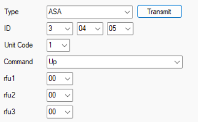

J’ai réussi a activer la porte avec RFXMngr et cette config :
Le problème est donc bien la configuration entre le RFXCom et Ha: :frowning:
asa c’est le protocole ? il n’existe pas dans rfxcom mais donc ce n’est pas du somfy pur
j’ai trouvé ça mais c’est à creuser
Merci pour ce retour rapide, ma télécommande étant Somfy j’ai bêtement pensé que la commande de porte du garage aussi…
