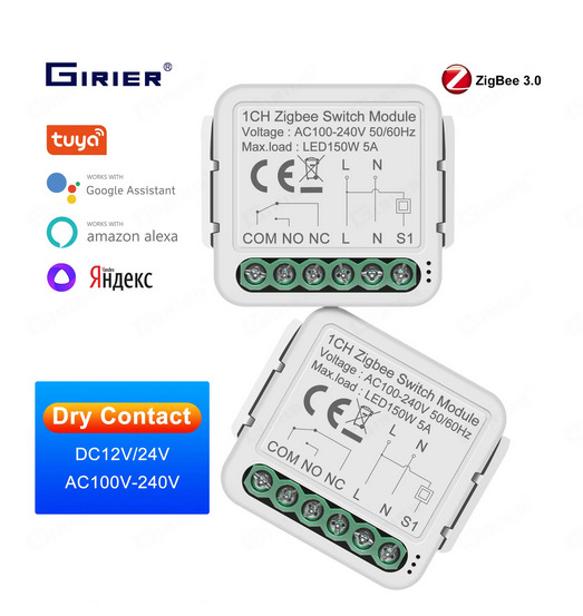

J’ai une instabilité sur ma configuration, et en particulier sur un contacteur Zigbee qui pilote la chaudière. Celle-ci ne se remet pas en route le matin, c’est très désagréable ! L’appareil se déconnecte. C’est un contacteur avec contact sec qui joue aussi le rôle de routeur.
*EDIT DU 24/11/23 - le contacteur s’est avéré défectueux, je déconseille cet achat, tout est rentré dans l’ordre avec un autre matériel *

J’ai commandé le même module Girier.
Des que je le reçois je ferais un test pour voir si éventuellement j’ai le même souci.

Finalement c’est le contacteur qui était défectueux. Merci pour vos réponses, ça m’a permis de tout vérifier !
