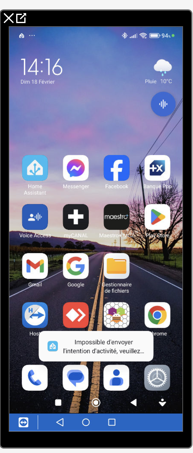

Lorsque l’application n’est pas en page accueil, j’ai ce message Impossible d'envoyer l'intention d'activité.Veuillez vérifier le format de votre commande

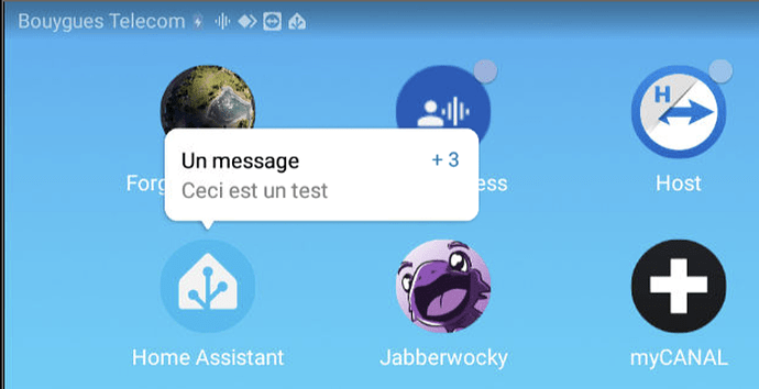

ca ne déverrouille pas mais ça doit au moins afficher la notif .
Comme indiqué plusieurs fois, fait le tour des autorisations, une fois que tu auras bien la notif visible alors il ne te restera plus qu’à vérifier entre autre que l’application HA est autorisée à passer des appels.
Il faut regarder les paramètres d’autorisation de ton smartphone pour l’application companion, pas directement dans l’appli companion.
Vu que ça varie beaucoup entre les marques et que je n’ai plus de redmi sous la main, je ne vais pas pouvoir t’aider plus mais ton pb venant assurément de là, en fouillant tu finiras bien par trouver.

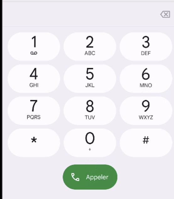

Franchement y’a rien à y comprendre ! Je viens de désinstaller l’application sur mon téléphone puis de la réinstaller. J’ai paramétrer comme j’ai fait avant et ça fonctionne super bien
sauf que par compte si mon téléphone est en veille, ça ne fonctionne pas. Il faut absolument que mon téléphone ne soit pas en veille. Il aurait-il un moyen de sortir le téléphone de la vielle avant de composer le numéro ?
Grâce à cette technique, je peux désormais passer des appels avec mon assistant et mon téléphone Android c’est vraiment super. Je vais maintenant me pencher sur les messages SMS. Mais avant je voudrais fignoler l’utilisation.
