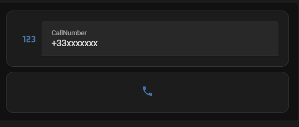

Bon, je t’ai fait un truc rapide à l’arrache, de bonnes ames charitables te feront certainement quelque chose de plus tip-top ![]()
- tu créé un helper input text « callnumber »
- Tu créé un script « Appel »
alias: Appel
sequence:
- service: notify.mobile_app_xxx
message: command_activity
intent_action: android.intent.action.CALL
intent_uri: tel:{{states('input_text.callnumber')}}
- Une carte avec l’input_text et un bouton pour appeler le script
type: vertical-stack
- type: entities
- entity: input_text.callnumber
icon: mdi:numeric
- show_name: true
show_icon: true
icon_height: 20px
icon: mdi:phone
type: button
tap_action:
action: call-service
service: script.appel
target: {}
Et voilà :
Sur ce, bonne soirée …

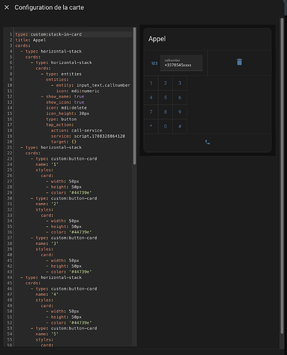

Merci Krull pour le temps et l’implication que tu as passé à mon problème.
J’ai donc mis en place ta proposition, et voilà ce que ça donne
type: custom:stack-in-card
title: Appel
- type: horizontal-stack
- type: entities
icon: mdi:numeric
- show_name: true
show_icon: true
icon: mdi:delete
icon_height: 30px
type: button
tap_action:
service: script.1708328864120
target: {}
- type: custom:button-card
tap_action:
service: null
target: {}
styles:
card:
- width: 50px
- height: 50px
- color: '#44739e'
tap_action:
service: null
target: {}
styles:
card:
- width: 50px
- height: 50px
- color: '#44739e'
tap_action:
service: null
target: {}
styles:
card:
- width: 50px
- height: 50px
- color: '#44739e'
tap_action:
service: null
target: {}
styles:
card:
- width: 50px
- height: 50px
- color: '#44739e'
tap_action:
service: null
target: {}
styles:
card:
- width: 50px
- height: 50px
- color: '#44739e'
tap_action:
service: null
target: {}
styles:
card:
- width: 50px
- height: 50px
- color: '#44739e'
tap_action:
service: null
target: {}
styles:
card:
- width: 50px
- height: 50px
- color: '#44739e'
tap_action:
service: null
target: {}
styles:
card:
- width: 50px
- height: 50px
- color: '#44739e'
tap_action:
service: null
target: {}
styles:
card:
- width: 50px
- height: 50px
- color: '#44739e'
tap_action:
service: null
target: {}
styles:
card:
- width: 50px
- height: 50px
- color: '#44739e'
tap_action:
service: null
target: {}
styles:
card:
- width: 50px
- height: 50px
- color: '#44739e'
tap_action:
service: null
target: {}
styles:
card:
- width: 50px
- height: 50px
- color: '#44739e'
- show_name: true
show_icon: true
icon_height: 20px
icon: mdi:phone
type: button
tap_action:
target: {}
J’ai en parallèle essayer d’améliorer encore le système. Comme vous pouvez voir, j’ai ajouté des numéros pour pouvoir taper à partir des numéros dans le input.
Il reste donc je pense deux choses pour que le système soit au top. Premièrement, lorsque je tape mon numéro avec le clavier, celui-ci s’affiche dans le input
et laisser le +33 par défaut ( Placeholder). Deuxièmement,
rendre utilisable le bouton « effacer » (la poubelle)
Comme ça, si je me trompe dans mon numéro, je peux le supprimer
Merci d’avance à ceux qui seront m’aider pour le reste se développement.

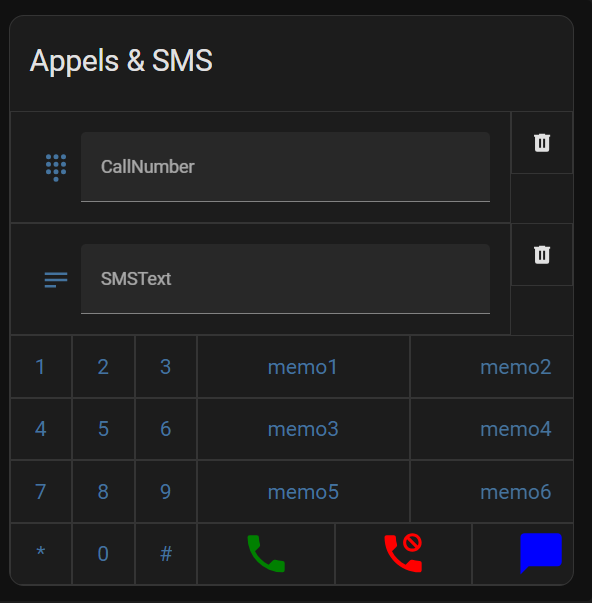

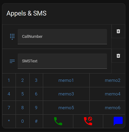

Pour info, la solution est en place et fonctionnelle pour @sg72 .
Il peut maintenant utiliser une carte de HA sur son ordinateur pour passer des appels, répondre, raccrocher, et envoyer des SMS via son smartphone qui fait ici office de « passerelle ».
J’ai principalement utilisé des intents Android pour lancer des flows Automate ( équivalent Tasker mais gratuit)
Par contre, il manque la fonction d’affichage des SMS reçus sur son smartphone dans cette carte. Comment les récupérer et les envoyer à HA pour affichage ?
Si certains d’entre vous ont des idées, je suis preneur.

Je n’avais pas du tout pensé au last notification et ça fonctionne nickel pour récupérer le texte du dernier SMS reçu.
Bien sûr ce n’est pas parfait mais c’est déjà ça.
Je vais pouvoir compléter le dispositif mis en place pour @sg72

Et Voilà ![]()
Même si ça n’affiche que le dernier sms c’est déjà très bien ![]()
Il mes reste à préparer la petite procédure adhoc pour que @sg72 puisse l’implémenter. Il va être ravi sans aucun doute.
