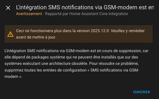

Mais … on peut avoir Gammu maintenant qu’on ne peut plus avoir d’install autre que celles avec HaOS ?
Voici mon message d’erreur en ce moment :

Donc la solution, je crois, c’est de mettre ta clé usb sur une alimentation ou une batterie, de configurer ta clé comme hotspot Wifi (si la fonction est disponible) et de connecter ton HA en wifi dessus et d’utiliser l’API Huawei si c’est disponible sur cette clé dans la classe d’adresse IP que ton Hotspot te distribue.
HA étant de plus en plus fermé (coté OS), je ne vois pas trop d’autres solution

je vais utiliser un vieux smartphone android avec JPI : Passerelle SMS - JPI - rest_command - template
