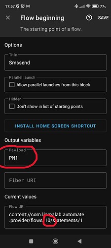

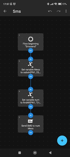

Le principe général est simple
Exemple du Flow pour envoyer un SMS
Dans le bloc Flow Beginning, on indique le payload envoyé par le script de HA et on note le numero de flow pour pouvoir l’invoquer depuis le script.
Dans ce même flow on ajoute des blocs de traitement, de commande, …etc en fonction de son besoin.
Et enfin, il suffit de le déclencher et de lui envoyer une éventuelle variable via un script :
