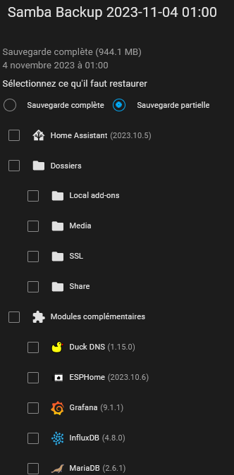

Peut être peux-tu essayer avec une restauration partielle.
Un petit bout après l’autre pour voir ce qui coince ?
Donc là tu es dans la console donc avec HA qui tourne.
Tu as essayé les menus dispo pour voir l’état?
J’ai bien accès avant la restauration partielle, et elle fonctionne
J’ai pu restaurer les modules complémentaires
