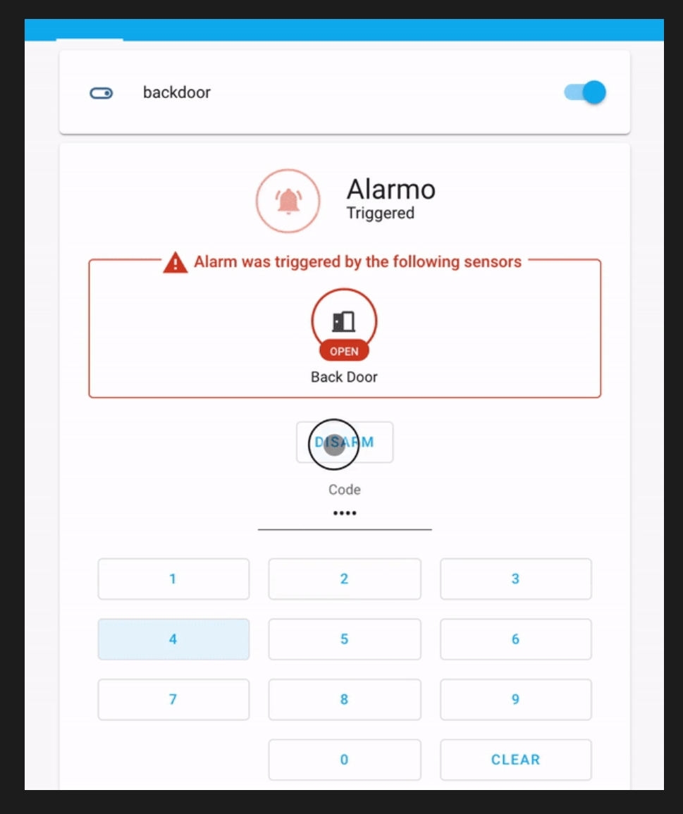

Malheureusement alarmo_card ne les accepte pas (ou je ne sais pas m’y prendre bien).
Dans l’image ci-dessus Alarmo affiche correctement le capteur qui a déclenché l’alarme, lorsqu’il s’agit d’un capteur de type sensor.binary qu’il gère nativement.
Mais lorsque je demande à alarmo de déclencher l’alarme pour un autre capteur, c’est une autre histoire. Il est bien supporté par alarmo de déclencher l’alarme pour tout autre capteur non binary, et cela fonctionne bien.
Mais je voudrais lui passer le bon argument pour qu’il affiche le texte que je désire, comme sur l’image par exemple.

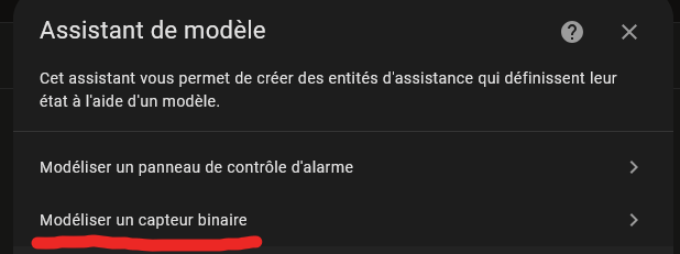

Sinon tu peux essayer de créer un capteur type binary sensor basé sur un modèle, et tu y indiques les infos webhook ou alors en passant par un automatisation pour jouer sur le capteur créé. Ton capteur passera à ON lorsque ta caméra détectera quelque chose et tu pourras utiliser ce binary sensor dans Alarmo.
Reste à voir si cela peut fonctionner.
Merci Integra, je pense en effet que je vais essayer de créer un capteur type binary sensor, ça serait plus esthétique pour Alarmo.:thinking::blush:
Pour les notifications, en effet je pourrais créer une automation pour les recevoir sur mon tél, mais je préfère que ce soit Alarmo qui soit notifié, car ensuite il met à jour la card alarmo, et j’en notifié par la même occasion.
Bon, je vais à présent voir comment faire pour le capteur basé sur un modèle, ça sera mon premier capteur à créer…:pray:
La solution a été de créer un binary_sensor :
