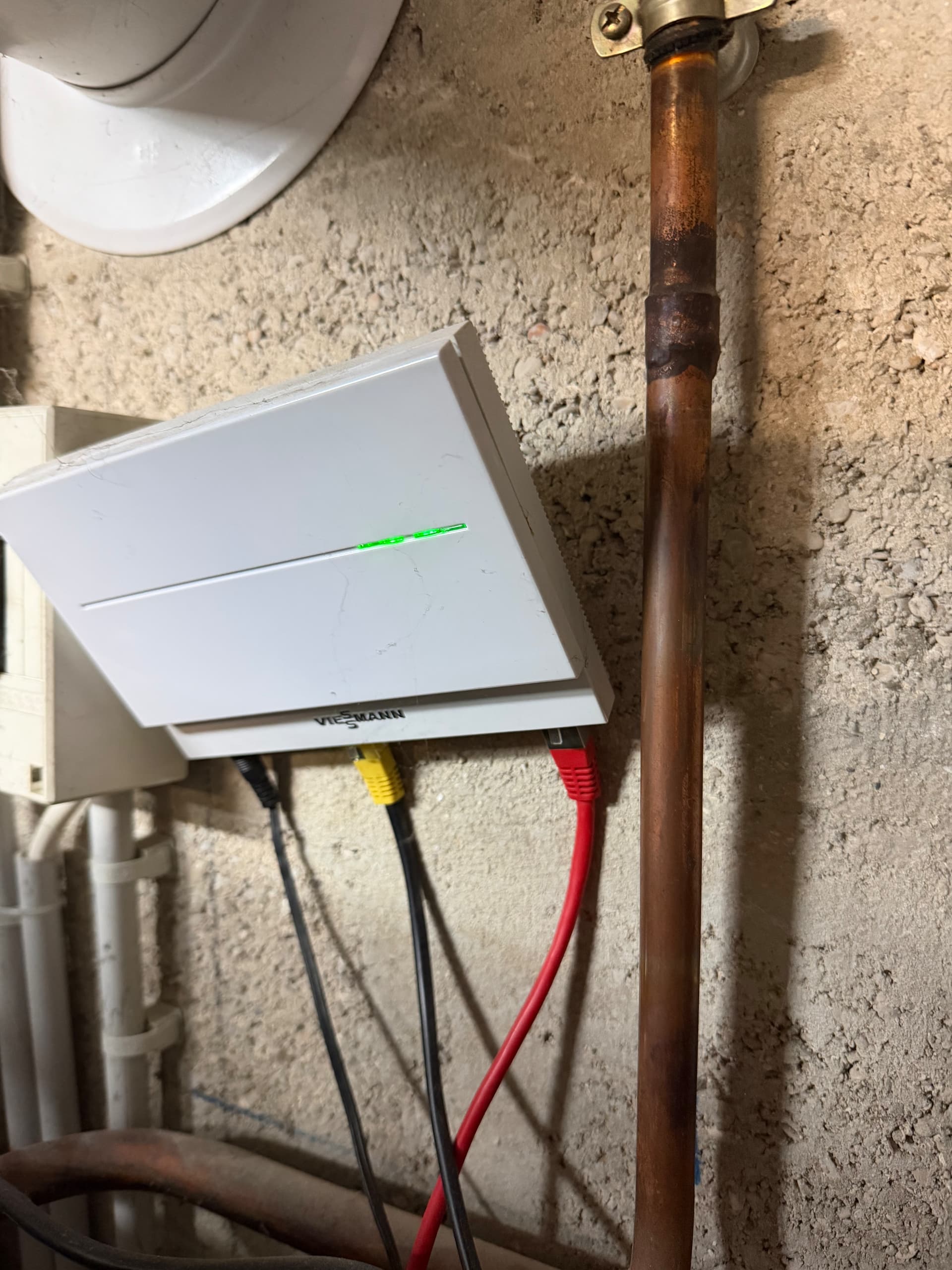

bonsoir perso egalement proprietaire d une viesmann vitodens je me suis connecte grace au modeme de chez eux connecte de chez eux de memore le vitotrol si je dis pas de betise au cas ou n hesitez pas a revenir vers moi
comment ça connecté au modem?
Je te joints une photo mais il faut que je le démonte pour retrouver le nom du Produit et en fait tu as accès directement à l’application pour faire tous tes réglages sur la chaudière et bien sûr à distance
Reviens vers moi si c’est ce que tu cherches
Bon courage
