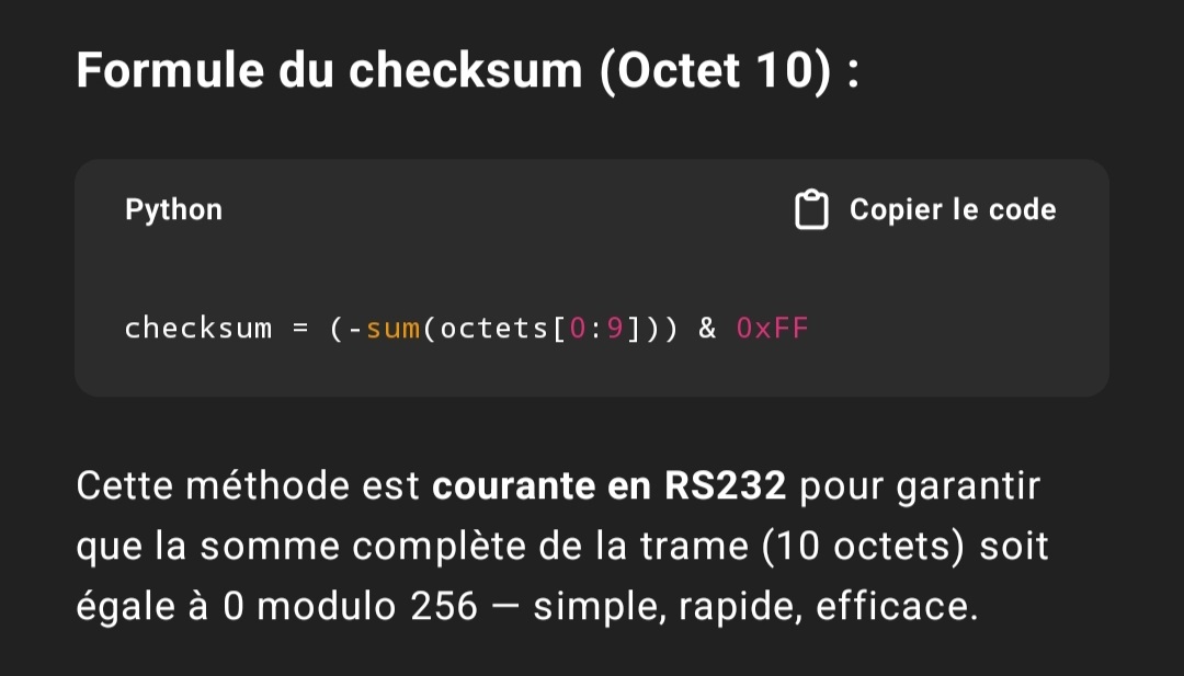

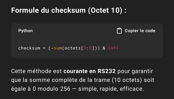

Petite nouvelle du jour, on avance avec @yanoooou, il a récupéré les trames pour piloter les différents modes du Chauffe eau mais aussi changer sa consigne de température d’eau.

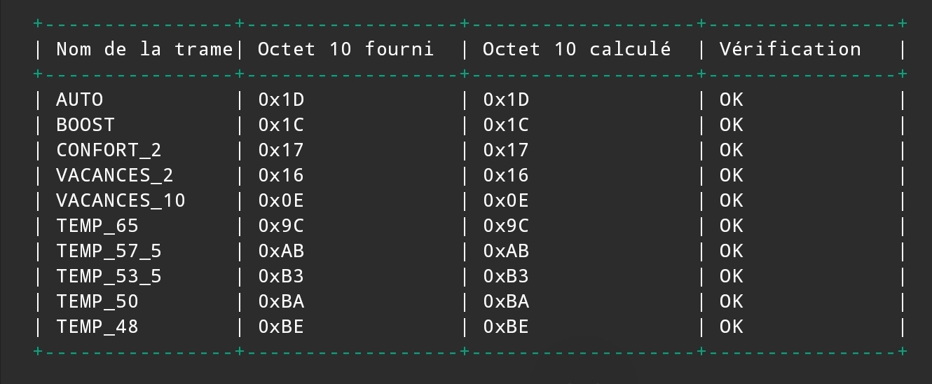

Pour le moment il reste à valider le dernier octets de des trames cependant en ayant guidé ChatGPT sur la piste d’une communication RS232, il semble avoir trouvé comment celui-ci est calculé.
Calcul de l’octet n°10 :
Vérifications de l’hypothèse :
Tout ceci reste bien évidemment à valider mais j’ai le sentiment qu’on avance à grand pas et c’est tellement satisfaisant !

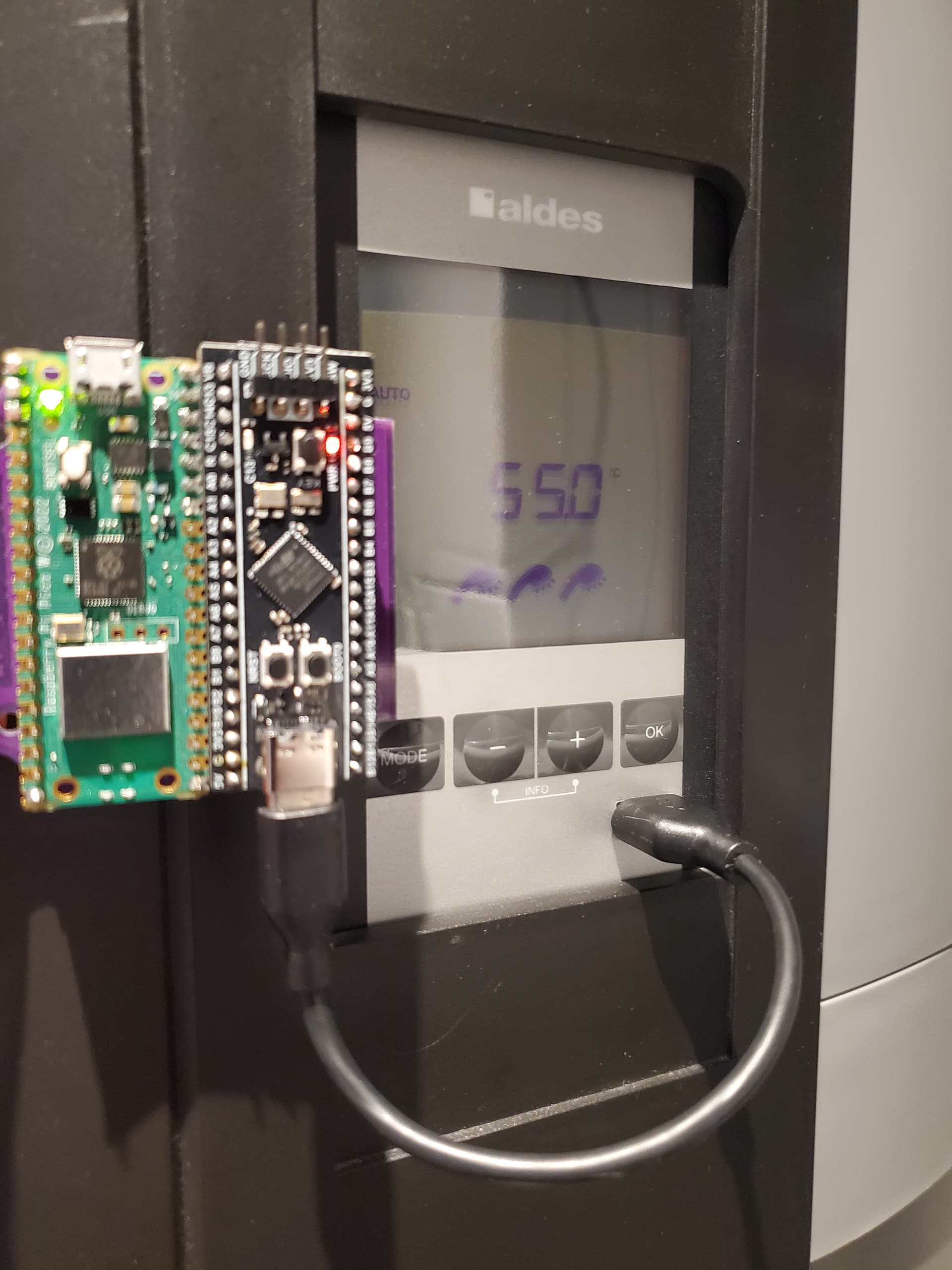

Et voilà mon chauffe eau communique !
Je pense avoir servie de « beta testeur » à @yanoooou, on a corrigé les petits bug sur son dépôt GITHUB, bref l’ensemble fonctionne à merveille hormis un soucis d’alimentation pour ma part mais cela est facilement contournable.

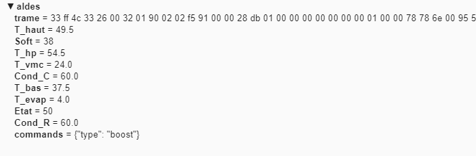

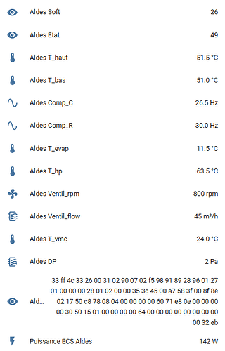

Voici les infos que je récupère en MQTT :
A noter que la trame « commands » est celle qui permet de définir le mode du chauffe eau, ici en mode BOOST !
Un grand merci à @yanoooou !

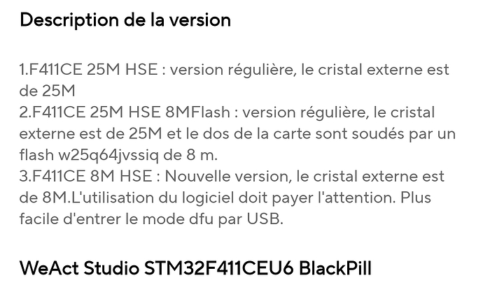

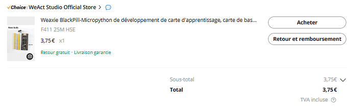

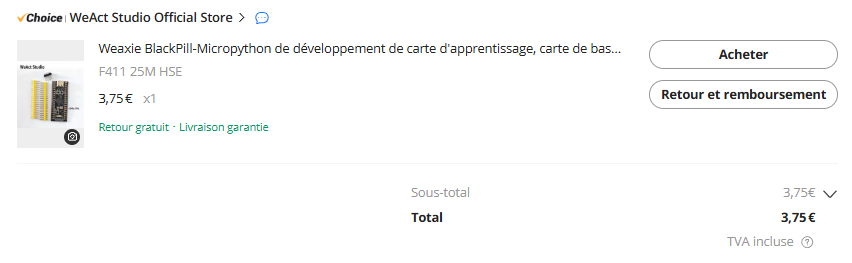

Merci beaucoup pour votre travail, j’ai épluché tout les messages depuis le début. Souhaitant profiter de mon autoconsommation solaire, je vis commander le matériel chez Aliexpress.

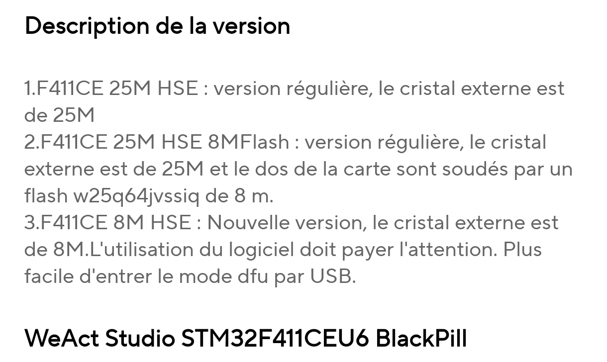

Une question me taraude quelle carte commander?
J’ai le choix entre 3 versions.
Et encore merci :slightly_smiling_face:
Pour yanoooou et moi, nous avons acheté celle-ci :
sur le site connu :

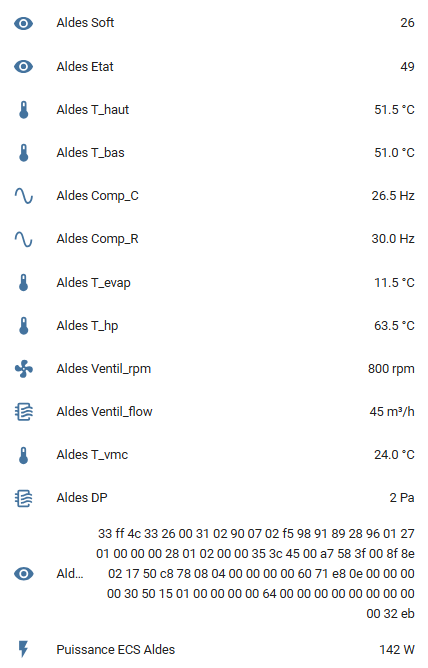

Note : Je viens de réussir à décoder le régime de la VMC et j’ai normalement corrigé le décodage de la version de soft qui été précédemment convertie en décimale ce qui n’était pas nécessaire chez moi. (a confirmer).

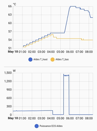

J’ai réussi à ajouter le décodage du régime, débit et dépression de la VMC, j’y ai passé la soirée mais ça semble être OK dans pas mal de cas.
Voilà dans Home Assistant :

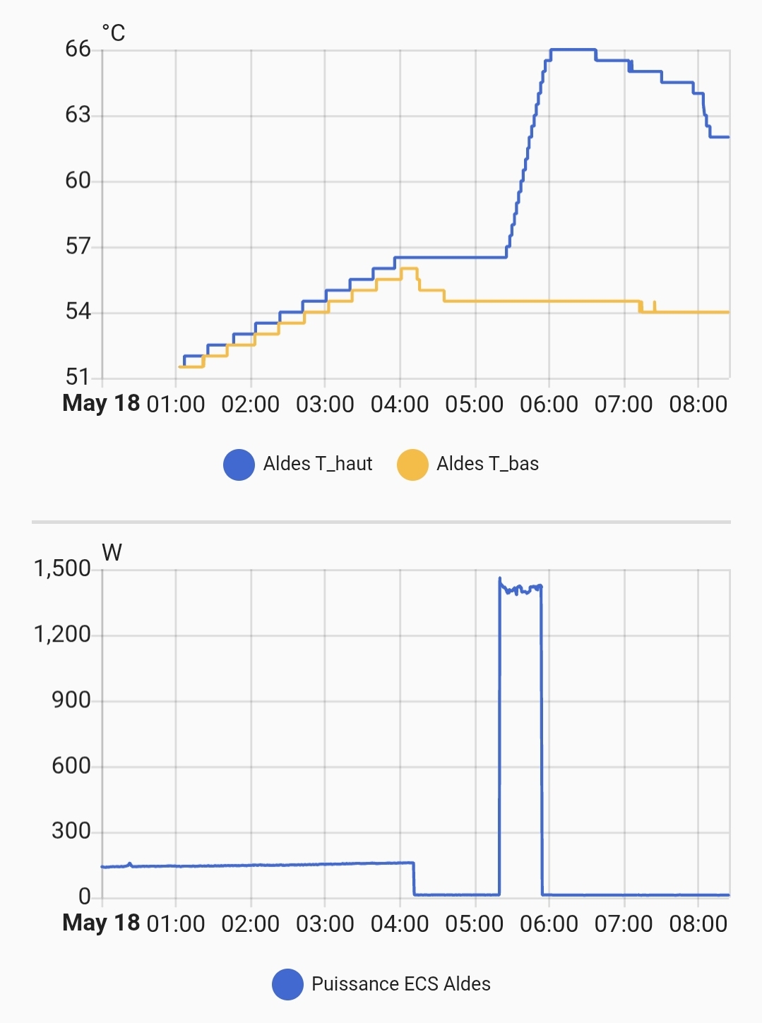

On peut d’ailleur voir ici la chauffe lente de l’eau durant la nuit ainsi que le cycle anti légionelle qui a eu lieu ce matin :
