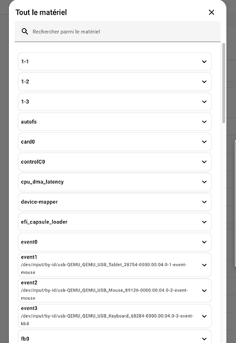

Est-ce possible d’intégrer et de faire fonctionner zigbee avec du wi-fi ?Car dans ma liste, je n’arrive pas à trouver la passerelle !

Donc en premier, tu affiches la liste du « Matériel » mais ça, c’est pour afficher tous les périphériques qui sont disponibles sur ta machine. Tous les USB, les Cartes Wifi, Bluetooth,… Mais en aucun cas un périphérique en wifi sur ton réseau.
