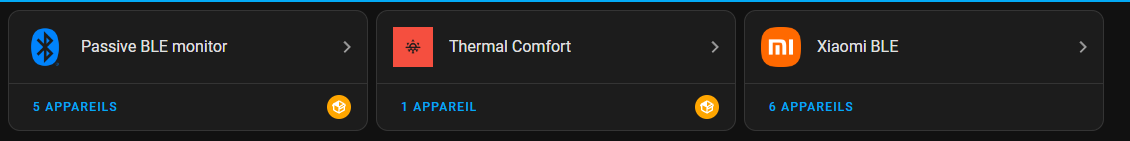

J’ai à priori un problème d’intégration avec mes capteur bluetooth de ce type là:
J’ai 2 intégrations qui récupèrent les informations:
La recommendation est-elle d’utiliser Passive BLE ou Xiaomi BLE ?
Le point c’est que les 2 intégrations découvrent les entités, je me demandais laquelle est la plus recomandée.

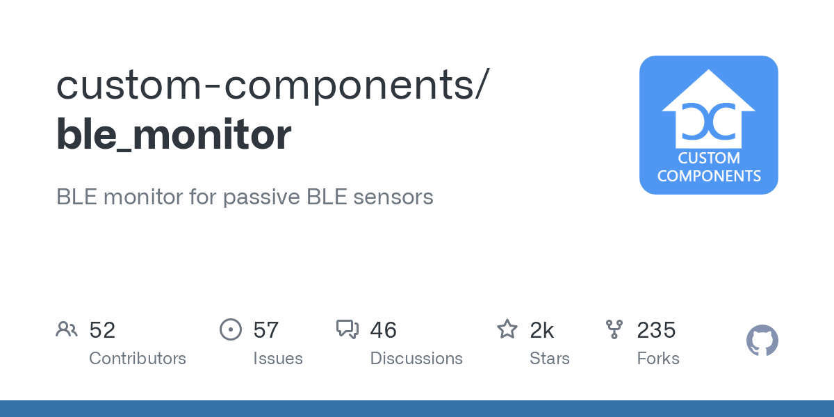

Je sais pas, mais comme je passe par des bluetooth proxy, j’utilise Xiaomi BLE. Pour Passive BLE Monitor, ca ne fonctionne pas par des bluetooth proxy.
Citation
Veuillez noter que les proxys Bluetooth ESPHome ne peuvent pas transmettre de données au moniteur BLE.
