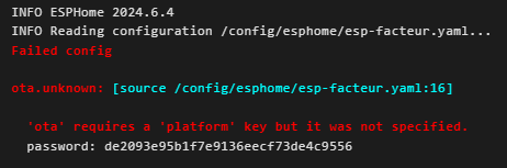

Je fais la maj esphome 2024.6.4 et patatra plus aucune com en wifi avec l’alerte suivante qui apparait lors de la tentative d’update des esp8266
Une idée-explication-solution serait bienvenue , car là je patauge !!!

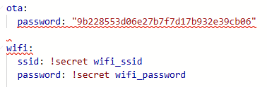

alors je suis passé de là
a là
est la réponse au update est
a l’évidence ca coince …

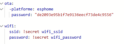

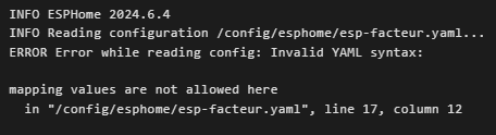

J’avais pas fait gaffe mais tu as aussi une erreur sur le tiret:
Sacré non de non !!! cette syntaxe !!! impardonnable !!
Un grand merci et bonne fin de journée.
j’ai pas compris !

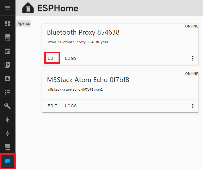

J’ai le même problème. Dans quel fichier faut-il rajouter ces lignes de config ?
Bon weekend
Eric
Tochy
Juillet 6, 2024, 2:52
13
Dans ton code de l’esp en question
dans le fichier yaml de ton esp.

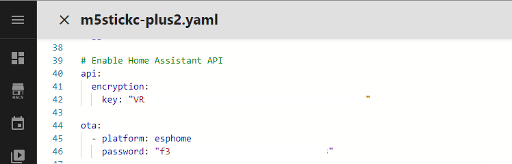

La doc est claire, il y a un -
