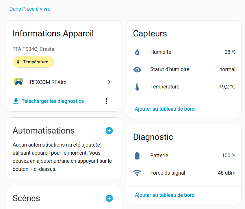

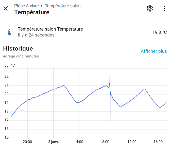

Dans mon intégration RFXCOM, j’ai 16 appareils dont ce type de thermostat.
Ceux-ci remontent 5 entités dont la température
Je reçois une mise à jour du capteur toutes les 45 secondes environ :

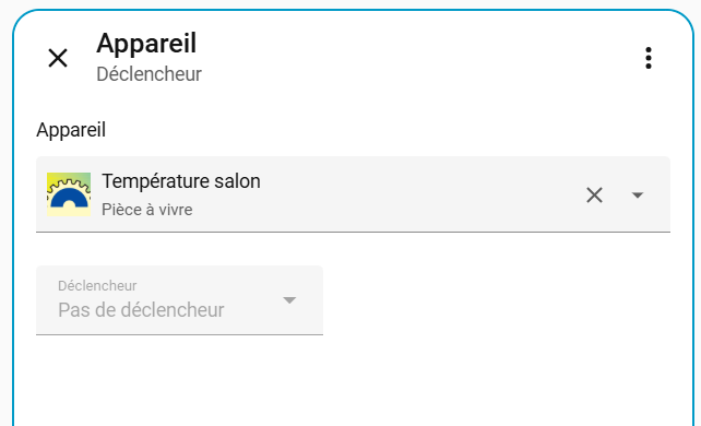

Pour autant, lorsque je souhaite lancer une automatisation, je n’ai aucune possibilité :

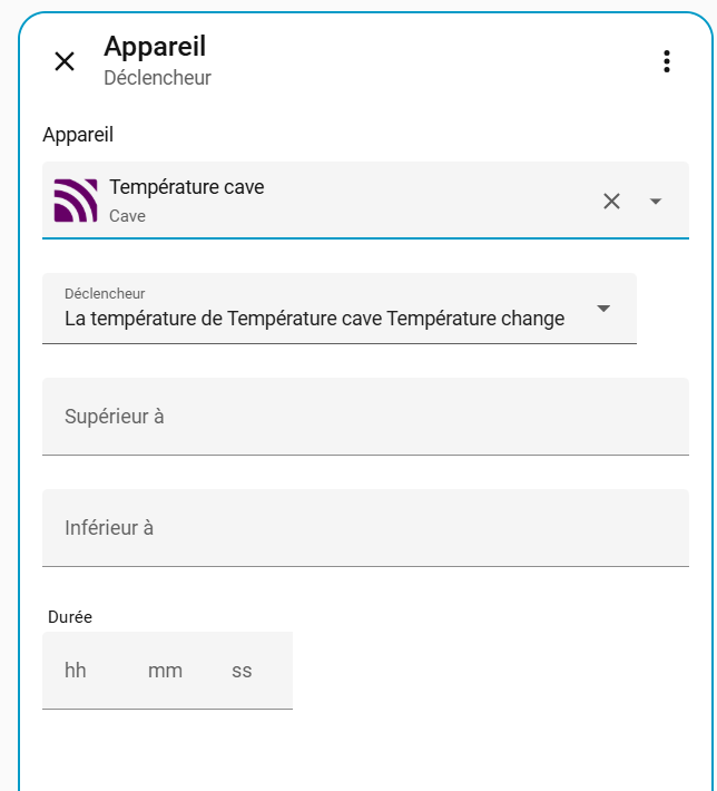

Alors que si je prends un thermostat en ZigBee qui remonte à peu près les mêmes informations :

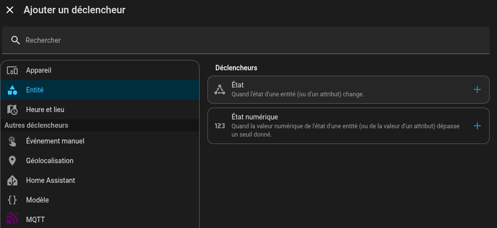

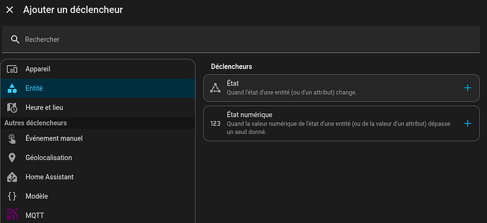

Au lieu de passer par Appareil, tu passes par Entité :
Bonjour @tomdom78,
Merci pour l’information. Je suis passé trop vite le menu « Entité », je ne voyais que le changement d’état et pas forcément une valeur absolue disponible dans « Etat numérique ».
