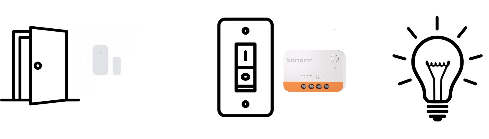

Voila mon cas j’ai une porte avec un capteur d’ouverture/fermeture aqara, un interrupteur avec un ZBminiL2 dedans et une ampoule normale. Sans aucune automatisation, je pilote bien la lumière par l’interrupteur ou le zbminil2, ça aucun pb.

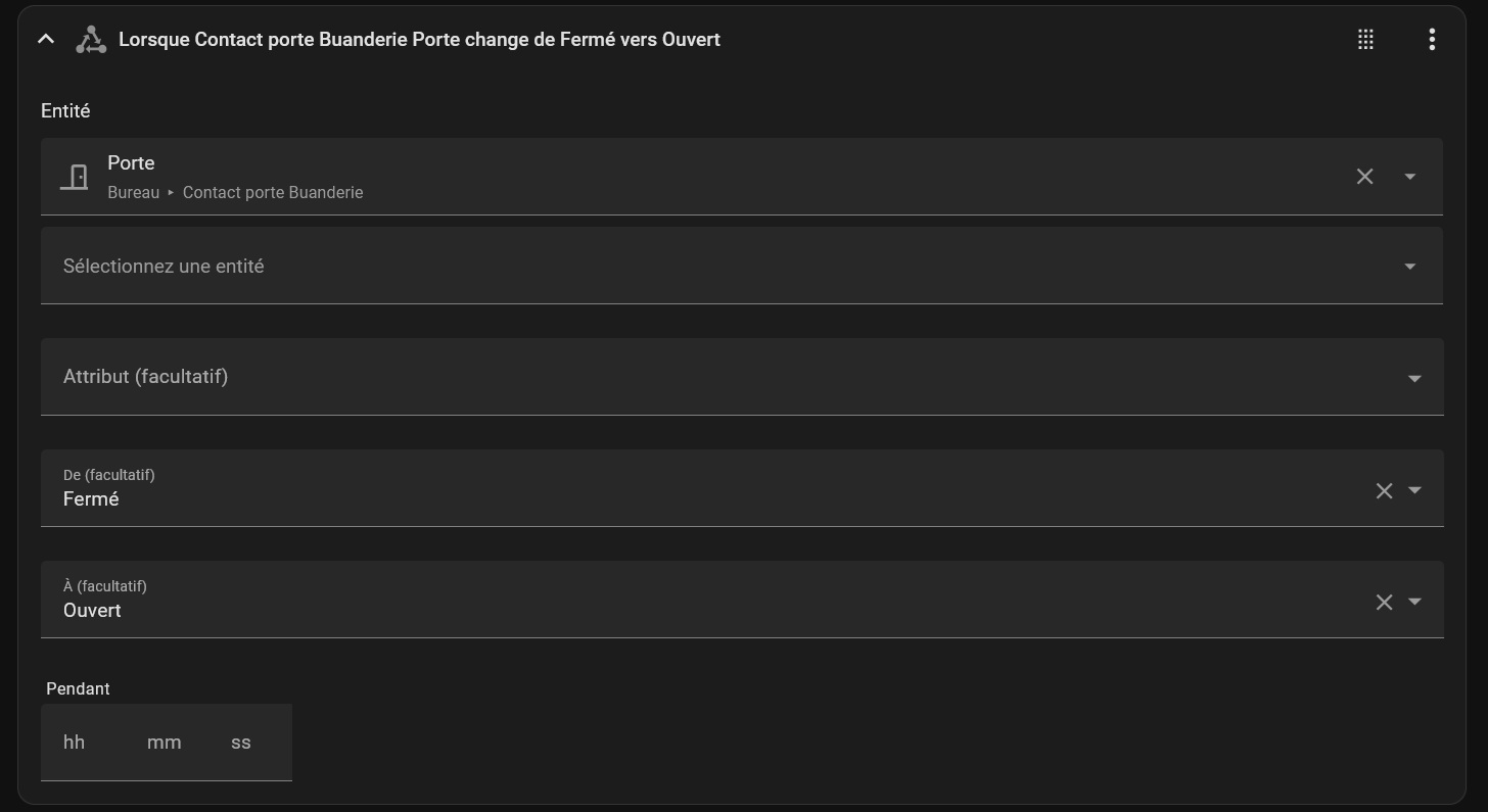

Les “soucis” entre en place avec le capteur de porte, je veux à l’ouverture de la porte allumer la lumière (ça sa marche) et à la fermeture l’éteindre (ça sa marche). Mais que si porte ouverte on éteint par l’interrupteur, sa s’éteint, se qui est presque le cas car avec mon automatisation sa s’éteint bien mais 1 seconde après se rallume.
Pourtant à la création de mon automatisation, j’ai bien utiliser le paramètre de déclencheur “Entité” → Changement d‘état
comme ça :
il doit y avoir un truc que je comprend mal ou pas car dans ma logique l’automatisation ne se lançait uniquement quand la porte passait de l’état fermé à ouvert, mais en fait se déclenche temps que la porte est ouverte.
