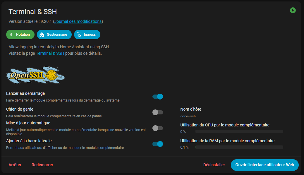

installe terminal & SSH

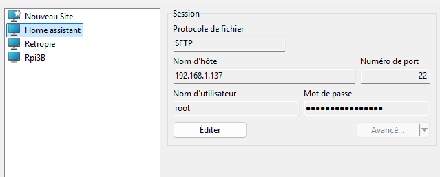

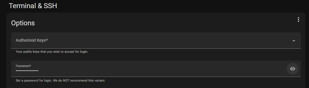

J’ai installé Terminal&ssh ; il fonctionne mais sur WINCP j’ai " l’ordinateur cible l’a expressément refusée." Quels sont les paramètres de login dans wincp (protocole , nom utilisateur , m de passe et autre) ?
protocole: SFTP
user: root
pass: le mot de pass configurer dans le module complémentaire

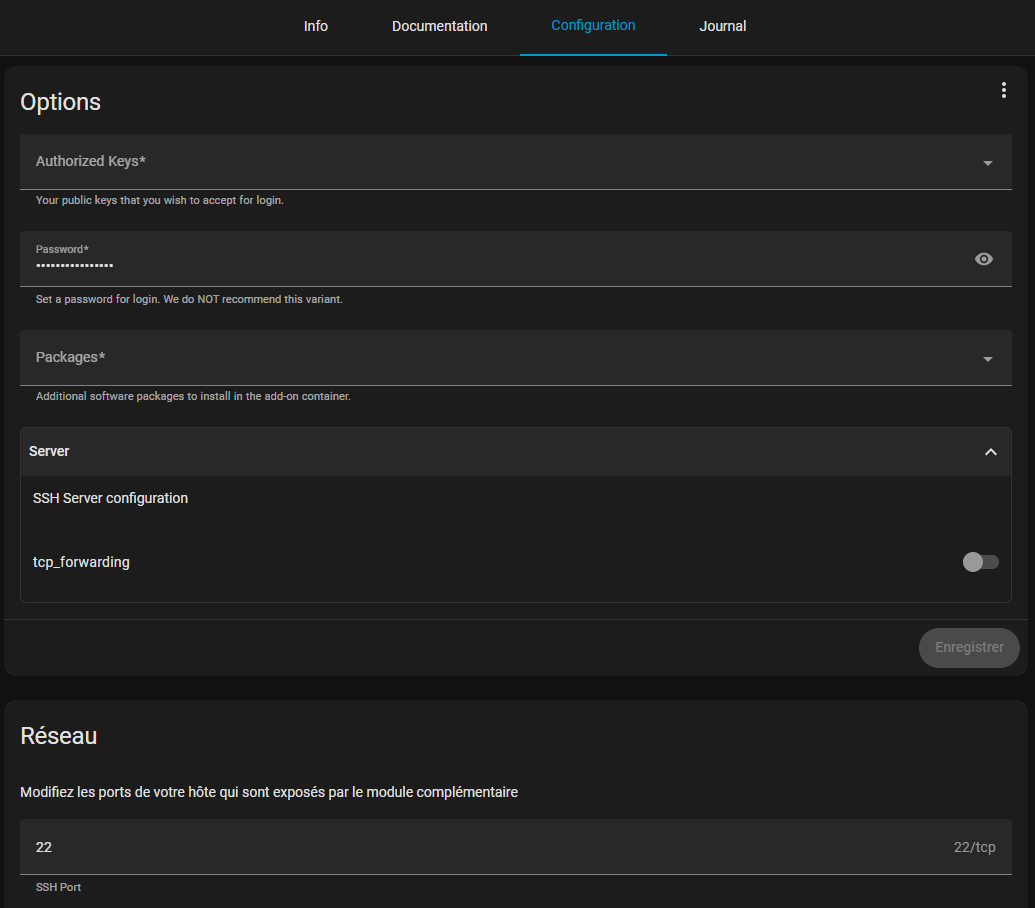

J’ai suivi tes instructions mais j’obtiens « erreur réseau : connexion a l’hôte xxxx refusée ». Y a t-il d’autre paramètres ?
non.
Il me fallait ajouter 22 a réseau

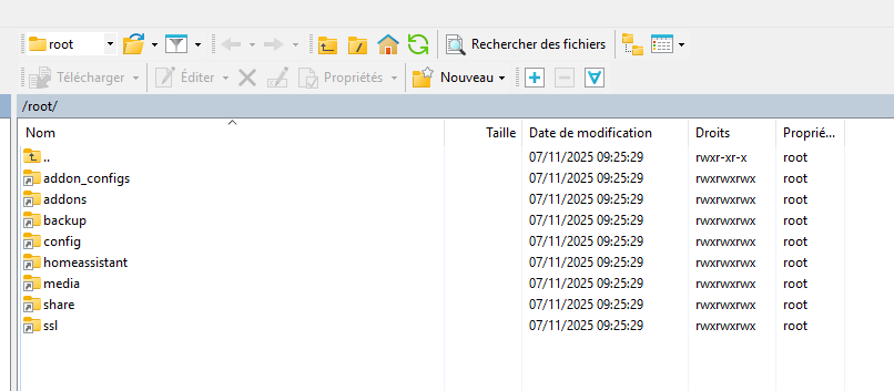

Ça fonctionne ; merci beaucoup !!
