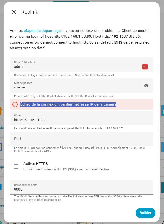

j’essais de connecter ma camera à home assistant avec le module Reolink mais j’ai toujours le message : Échec de la connexion, vérifier l’adresse IP de la caméra,
voir copie écran jointe

A mon avis http/: ip ça ne peut pas fonctionner, tente avec juste l’ip et rien d’autre
cdt
Jicay

En effet, voici ma config pour une caméra reolink
oui , il ne faut mettre que l’ip de la caméra. Tu avais un exemple en plus indiqué
PaulR
Septembre 10, 2025, 7:43
5
j’ai essayé sans http/: et c’est pareil.

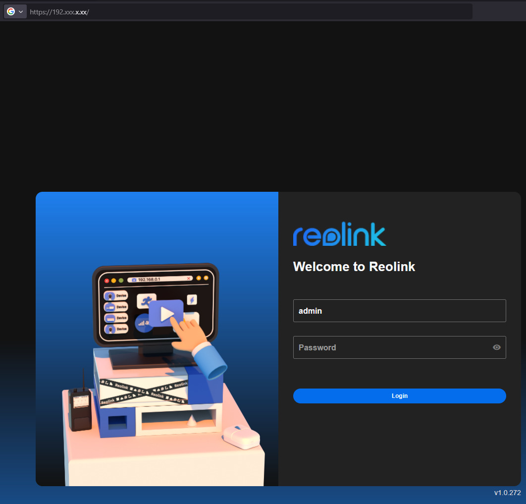

re,
c’est quoi la ref de la cam ? au cas ou. et si tu saisi juste l’ip dans ton navigateur internet tu arrives bien sur l’écran de connexion ?
cdt

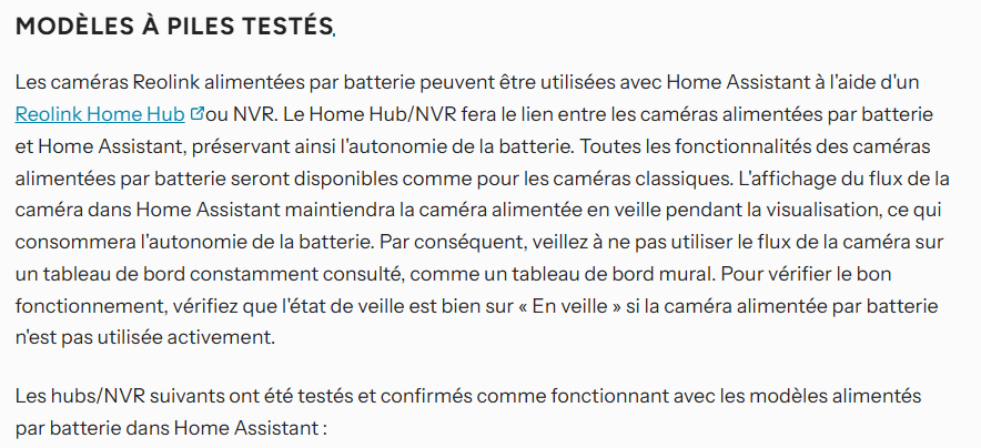

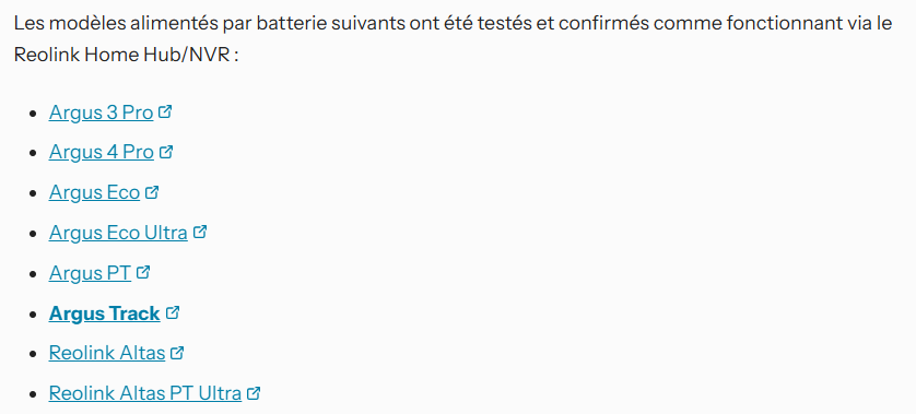

PaulR:
non pas de nvr ou hub.
il est obligatoire, sinon ça ne fonctionnera pas pour les modèles sur batterie.
C’est indiqué dans la doc.
PaulR
Septembre 10, 2025, 8:12
15
ok, ma camera est sur batterie donc si je comprends bien il me faut un hub.
merci pour l’aide
