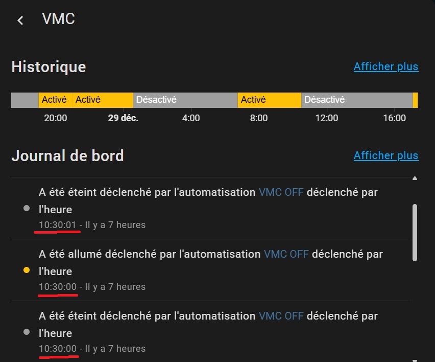

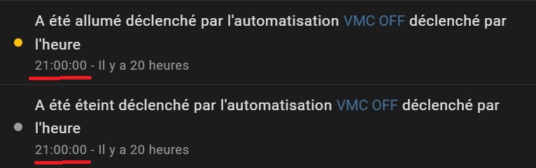

j’ai une automatisation sur ma VMC pour la couper à une certaine heure (21h et 10h30), mais hier soir elle ne s’est pas arrêté, et ce matin j’ai remarqué ca dans l’historique… en 1 seconde, elle s’est arrêté, rallumé puis ré-éteinte…
Est ce que ca dit quelque chose à quelqu’un?

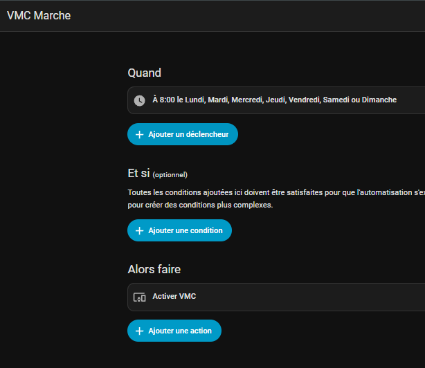

je suis passé par l’interface pour faire mon automation en deux parties une pour l’allumage et l’autre pour l’arrêt de la VMC. Tu devrais peut être essayer en suivant la même méthode..
ca donne ça comme code YAML :

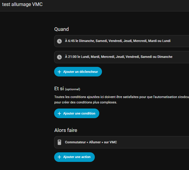

non c’est possible de le faire avec seulement deux automations :
exemple :
ce qui donne le code YAML :

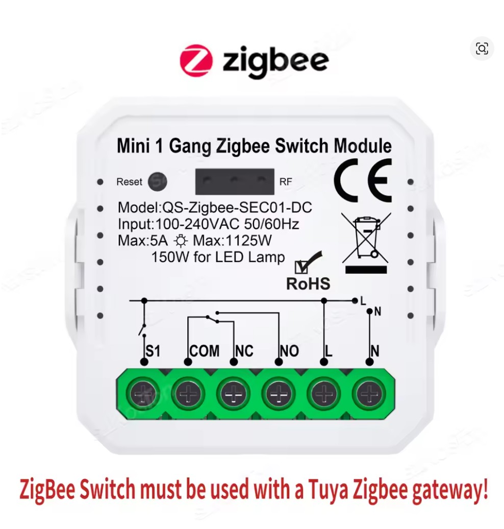

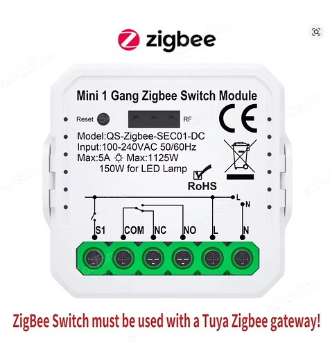

salut à tous, je reviens vers vous… j’ai résolut mon problème. J’ai changé le module qui controlait ma VMC. La solution était un contact SEC
Pour éviter les tensions parasites pendant l’arrêt du moteur…
Merci à vous tous d’avoir pris le temps de me répondre.
