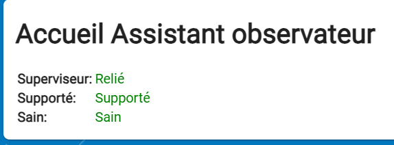

Son ecran de controle est normal :

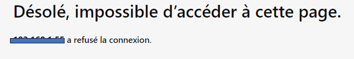

Impossible de se connecter sur Lovelace (8123), ça pedale sans fin…
ou affiche :
Sur 4357, tvb ! :
ça fait une heure que ça dure …
Je désespère :(((
Au secours

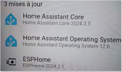

Hier je décide de procéder aux mises a jours que j’ai reçues:
Je lance donc la première (home assistant Core). 5h plus tard je n’ai toujours pas retrouvé la main via Lovelace!
Je fais un hard reset, un second puis un troisième avec a minima une heure entre chaque. Rien.
Je débranche ma passerelle RFLINK et re-reset: Miracle ! sauf que la mise a jour n’a pas été prise en compte…
Donc ce matin rebelotte, mais en commençant par la mise a jour de home assistant Operating Système.
Ca passe comme une lettre a la poste.
Je rebranche RFLINK. TVB.
Je lance la mise a jour de HA Core. TVB.
Et pour finir mise a jour ESPhome…
Sorcellerie je vous dis !!
Sérieusement, y a t il une procédure particulière avec les mises a jour car ce n’est pas la première fois que cela me pose problème …
Merci de votre aide
