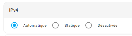

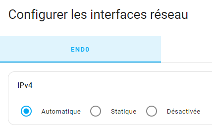

Pardon pas add-on mais intégration pour la surveillance du pi: Raspberry Pi Power Supply Checker - Home Assistant
Pour l’ip fixe, Paramètres → Système → Réseau et là tu déplies l’onglet IPv4

IP:

Mets le en ip fixe ça réduit les risques de perte de réseau si la freebox déconne !
Tu pense que ca ferais planter un RPI si l’ip est en automatique ?
appart ne plus avoir accès car ip différente, je vois pas pourquoi ca planterais.

IPv4 passé en statique
