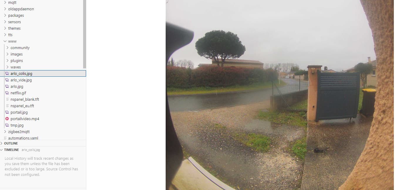

J’utilise le chemin /config/www/ pour sauvegarder l’image à l’appel du service.
Je vois bien l’image dans mon dossier :
Et je fais l’envoi dans télégram avec le même chemin. Tout est ok.

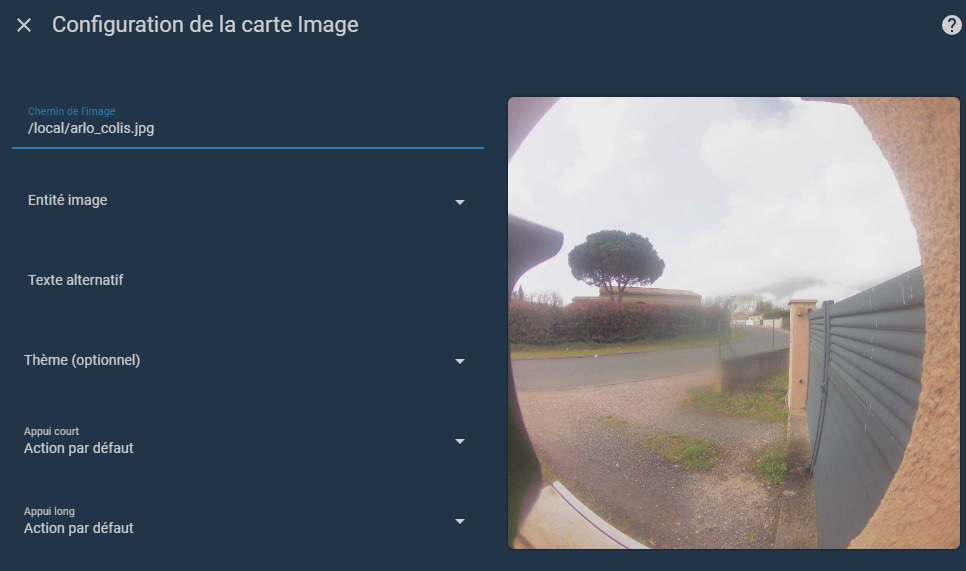

Mais je me suis dit que je voudrais afficher l’image sur mon tableau de bord de ma tablette.
Donc je fais :
La carte ne me trouve pas l’image si j’utilise le /config/www/
Vous noterez qu’ici le portail est fermé.
Cette image provient d’un test où je sauvegarde l’image de la cam en utilisant le chemin /local/
Ce qui me laisse penser que les 2 chemins ne sont pas les mêmes chez moi.

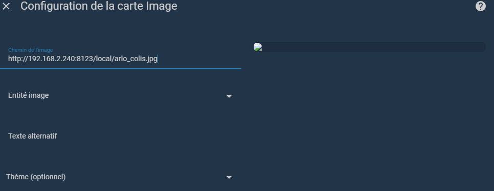

Du moins en local car l’url : http://192.168.2.240:8123/local/arlo_colis.jpg me donne :
Une idée ?
Edit :

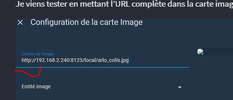

Je viens tester en mettant l’URL complète dans la carte image :
et ça ne fonctionne pas.
Alors qu’une image sur internet avec son URL complète fonctionne.

Je suis bien d’accord. Mais cette image (portail fermé) n’est pas celle présente dans /config/www/ (portail ouvert)
Elle est bien stockée qquepart.
Ca ne fonctionne pas. Ce n’est pas l’image que j’ai dans /config/www/ (cf les 2 premières images de mon premier post.
ça c’est un souci de cache sur le navigateur… Même nom de fichier, mais contenu différent …
Bien vu.
J’avais pourtant déjà tenté le CTRL F5 pour recharger sans le cache mais pas mieux.
Je viens de tester en navigation privée et là c’est bon.
Pfffff … J’y ai bien passé 2h sur cette histoire ! :grin:
