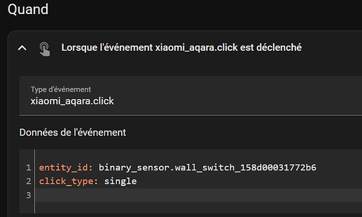

J’ai fini par trouver en tombant sur un exemple sur internet
Je reste quand même perplexe sur la façon de trouver cette syntaxe.
C’est pas simple pour un débutant :sweat_smile:
