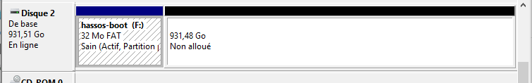

Bein non apparemment pi imager creer une partition de 32M mais HA n’etant pas celle ci à la totalité du disque
En le rebranchant à mon PC j’ai ca
Quand tu prépare le ssd avec rpi pi imager à la fin ça te dit de le déconnecté. Tu le déco et reco sur Windows pour verifier les partition ou tu l’installe directe sur le rpi et lance l’installation de HAOS ?
Ca me dit que c’est terminé et je vais le brancher directement sur le RPi
Non je ne le rebranche pas sur le pc avant de le mettre sur le RPi
Sur une carte sd ca fait la meme chose donc ca doit etre normal y’a vraiment un truc que j’ai pas capté la !!!
