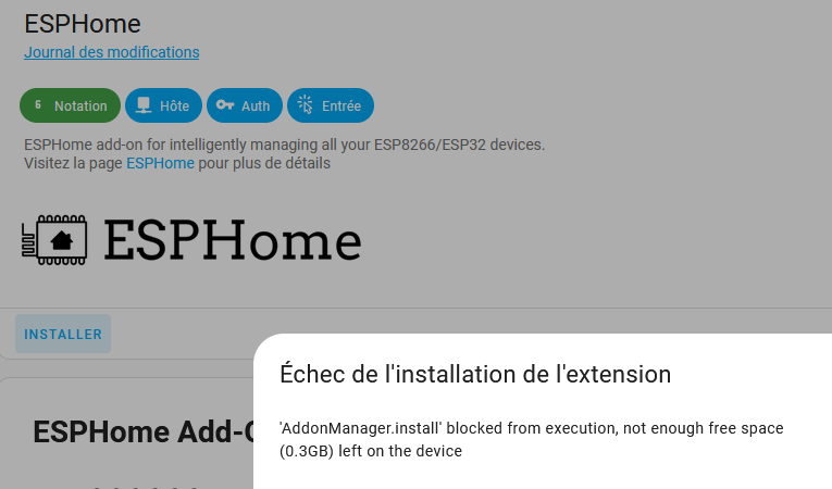

Pb espace lors de l’installation d’une extension ESPHome alors que j’ai installer HA sur un RPi 4 8gb avec un SSD de 1T ???

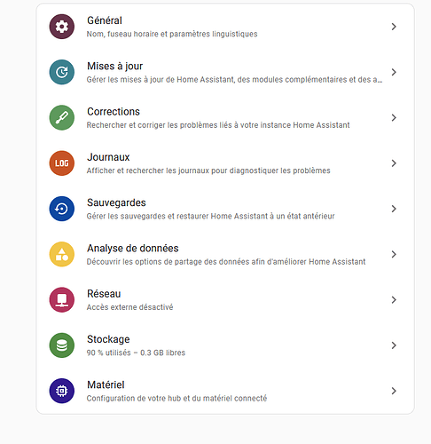

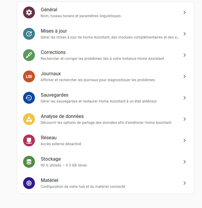

Dans le stockage j’ai 90%
C’est tres louche vu la taille du disque j’ai du merde quelque part lol
un vite calcul, si 90% d’utilisé et qu’il ne te reste que 0,3 Gb, soit 300Mo (soit 10%), ton disque n’a pas la capacité de 1To de pris… mais que 30Go.
a regarder de ce coté, ton installation n’a pas été faite sur la globalité du disque.
