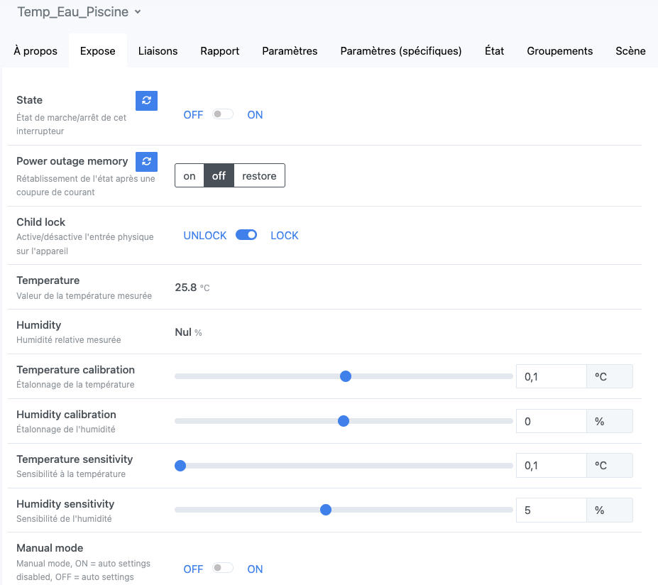

PB humidité NULL Mumubiz TYZGTH1CH-D1RF
j’ai immergé cette sonde dans ma piscine, OK
Alimenter par le 220v du rideau electrique. et lester avec une corde à plomb
La température remonte bien mais pas l’humidité ???

    "auto_settings": {
        "enabled": true,
        "temp_greater_then": "OFF",
        "temp_greater_value": 0,
        "temp_lower_then": "OFF",
        "temp_lower_value": 0
    "child_lock": "LOCK",
    "humidity_calibration": 0,
    "humidity_sensitivity": 5,
    "last_seen": "2025-07-21T18:16:52.036Z",
    "linkquality": 184,
    "manual_mode": "OFF",
    "power_outage_memory": "off",
    "state": "OFF",
    "temperature": 25.8,
    "temperature_calibration": 0.1,
    "temperature_sensitivity": 0.1,
    "humidity": null
Tu es sur que la sonde est prévu pour être immergé dans la piscine ?
Cela me paraît étrange pour une sonde humidité.
Possible, c’est juste une question, après moi j’ai juste besoin de l’entité de Température, c’est la seule astuce que j’aie trouvée qui marche dans l’eau de façon friable et en Zigbee
Peux tu poster une photo de la sonde ?
Je pense que ta sonde doit être soit :
  • Une DS18B20, si c’est le cas c’est uniquement pour la température.
  • Une sonde DHT qui fait température et humidité mais qui n’est pas immergable.
