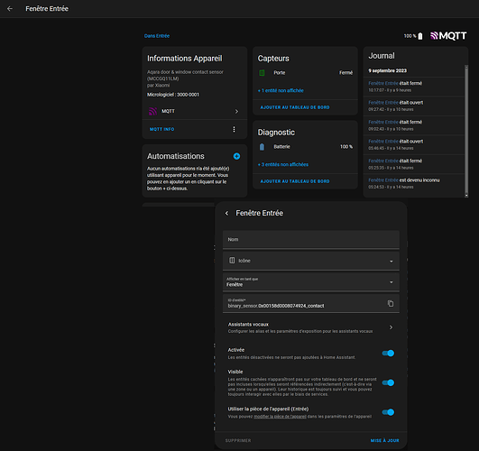

J’ai positionné un capteur d’ouverture sur une fenêtre. Dans le broker Mosquito, le capteur est affiché ainsi :

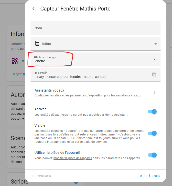

Pour avoir une cohérence, je modifie le contenu de l’onglet 'Affiché en tant que"…
Une fois validé, l’icône associé à la fenêtre s’affiche correctement mais le texte Porte n’est pas modifié en Fenêtre…
Avez-vous la même chose ? Pouvez-vous m’aider à obtenir une meilleure visibilité ?

Le problème vient de là:
Si tu veux changer le nom, tu dois juste remplir la partie nom.

Je comprends tes propos. Je laisse le nom vide pour que le nom du capteur déclaré dans Mqtt soit repris par défaut.
Voici le paramètre du capteur :
Ce que je ne comprends pas, c’est pourquoi « Porte » est systématiquement rajouté après le nom du capteur. Je souhaite ne pas le voir affiché.

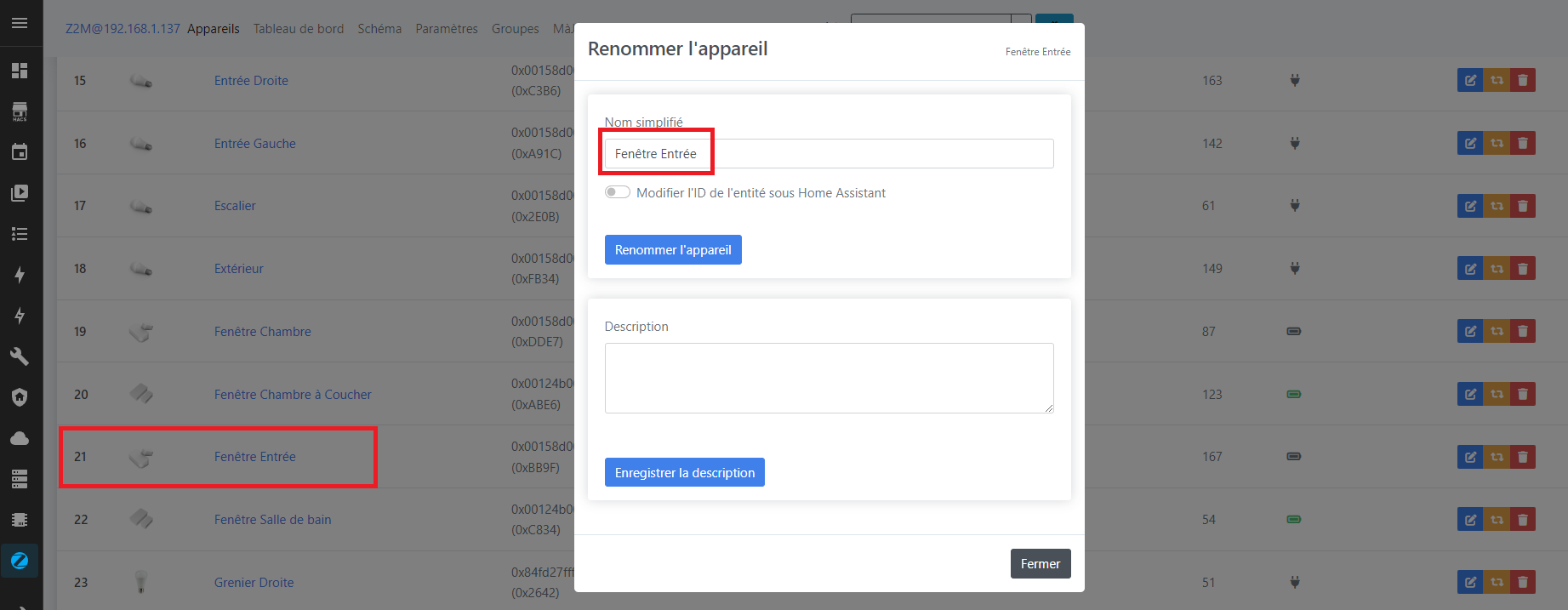

chez moi c’est pareil, j’ai marquer Porte comme nom du capteur contact. Alors que j’ai nommer le capteur Fenêtre Entrée par Z2M.

@golfvert : désolé, je ne t’ai pas répondu et remercié pour ton aide. L’intégration est Z2M. Lorsque je change le nom à la source, cela fait pareil
