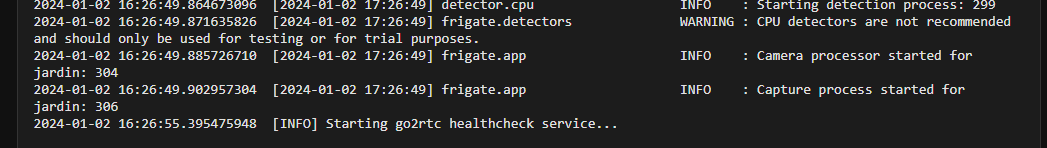

Merci pour le retour.
J’ai suivi le même tuto par contre j’avais mis une sauvegarde réseau sur les médias avant de configurer frigate. je l’ai supprimé et je n’ai plus le pb de database. un bon point !!
Par contre, mon module complémentaire ne démarre pas malgré un journal clean (pourtant le journal s’arrête au même niveau que makernix) . Du coup je ne peux pas lance frigate dans HA (il me dit que le module n’est pas lancé)…
