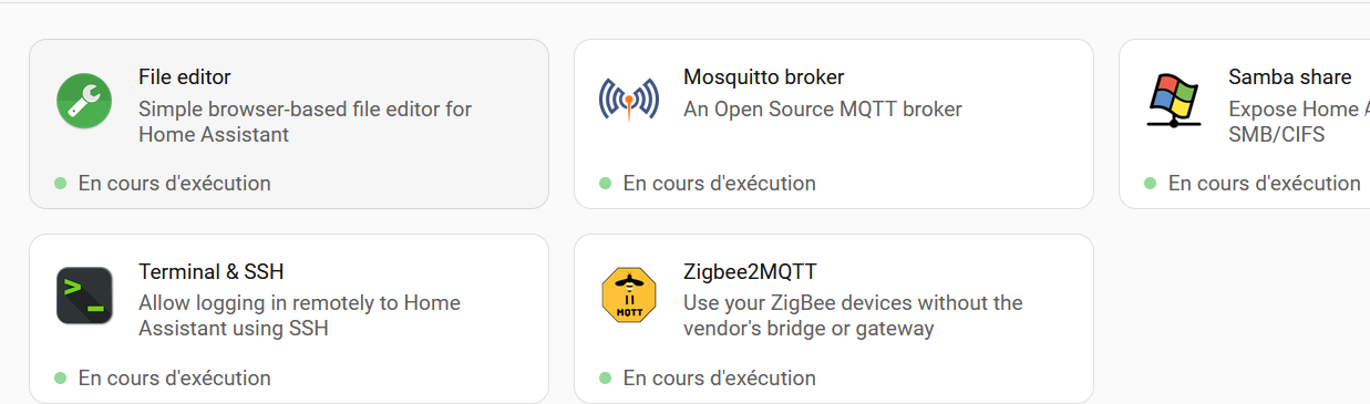

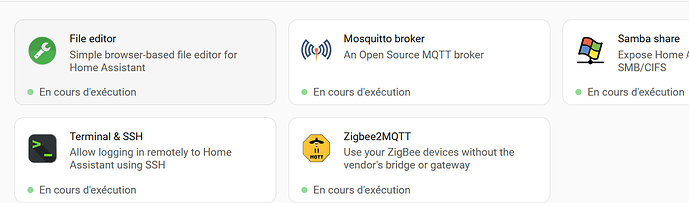

Mon pb est apparu depuis la mise à jour 2026-10, avant la connexion en ssh sur le port 22 était nickel. Je ne comprends pas pourquoi ca veut plus fonctionner comme avant ? Je ne sais pas voir quelle appli ou fonctionnalité me vole ce port. Là j'ai besoin des pros :wink:
Tu as quoi comme application d'installées ?
