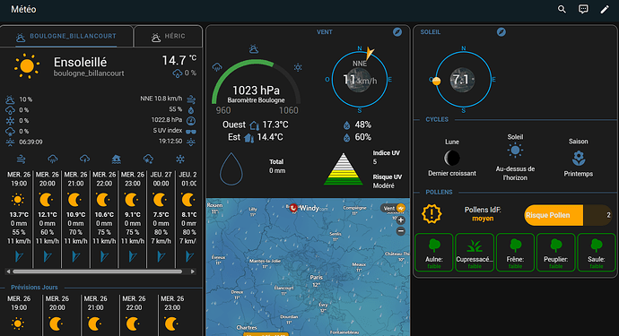

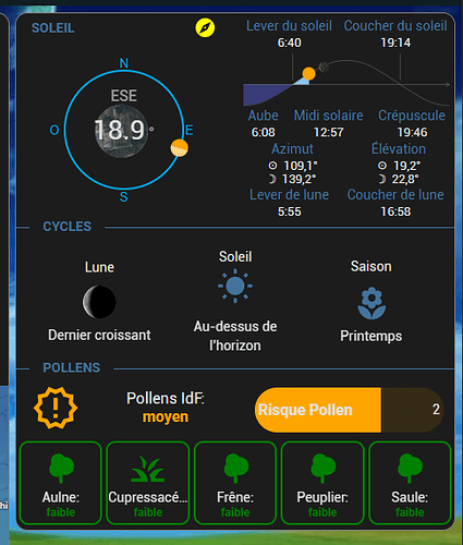

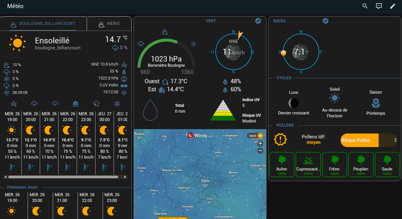

Pb sur Dashboard météo all inclusive V2
j’ai un message d’erreur quand je copie la carte météo de notre ami @WarC0zes

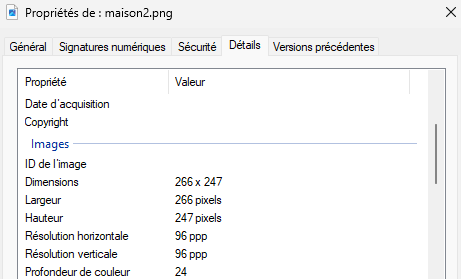

super, ca marche presque !!! manque que le fond !!! (pourtant le fichier /local/images/wallpaper-meteo.jpg y est: )
~ $ ls -ltr /config/www/images
total 732
-rw-rw-rw-    1 root     root         11195 Mar 20 12:52 circle.png
-rw-rw-rw-    1 root     root        144262 Mar 20 18:09 maison22.png
-rw-rw-rw-    1 root     root         75154 Mar 26 17:26 wallpaper-meteo.jpg
-rw-rw-rw-    1 root     root         64699 Mar 26 17:27 phases-lunaires.jpg
Edit: j’ai effacé tous les fichiers en cache, c’est OK pour les images

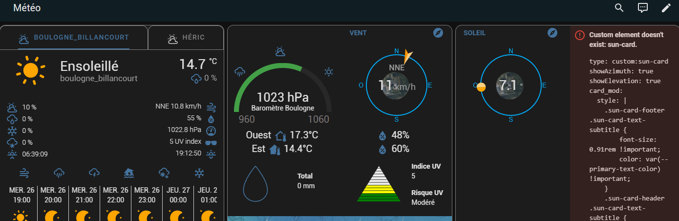

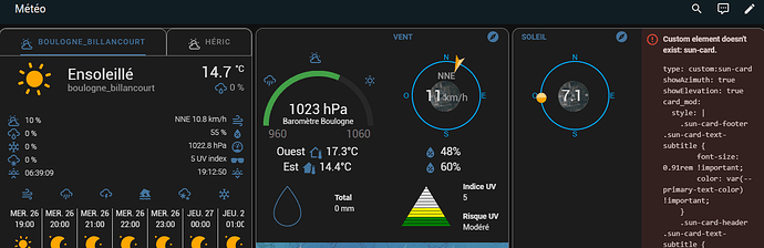

et une seconde plus tard, paf le bug
pourtant j’ai retiré et remis le sun card et le horizon-card, rebooté le pc et HA… rien n’y fait…
Voilà l’editeur de configuration de la page Météo que j’ai faite:

As-tu bien installé Sun-Card par HACS ( GitHub - trollix/home-assistant-sun-card: Home assistant lovelace sun card based on Google weather design) ?
Concernant l’image de fond, ci-dessous ce que j’ai chez moi pour le début du code de mon dashboard météo, qui fonctionne correctement:

voici le code du début de la carte, je suis passé a horizon-card au lieu de sun card.
type: custom:vertical-stack-in-card
  - type: horizontal-stack
      - type: custom:compass-card
        language: fr
        header:
          title:
            value: SOLEIL
            color: "#44739e"
          icon:
            color: green
            dynamic_style:
              sensor: sensor.xxxx_uv
              bands:
                - from_value: 1
                  color: green
                - from_value: 4
                  color: yellow
                - from_value: 7
                  color: orange
                - from_value: 9
                  color: red
                - from_value: 12
                  color: purple
        indicator_sensors:
          - sensor: sun.sun
            attribute: azimuth
            state_abbreviation:
              show: true
            indicator:
              type: circle
              color: orange
              dynamic_style:
                sensor: sun.sun
                attribute: elevation
                bands:
                  - from_value: 0
                    show: true
        value_sensors:
          - sensor: sun.sun
            units: °
            decimals: 1
        compass:
          circle:
            background_image: \local\images\maison2.png
            background_opacity: 0.6
          north:
            show: true
            offset: 0
          east:
            show: true
          west:
            show: true
          south:
            show: true
        card_mod:
          style: |
            ha-card > div.header > div.name > span {
              font-size: 14px;
              font-weight: bold;
             ha-card {
              margin-top: -13px;
      - type: vertical-stack
          - type: custom:horizon-card
            moon: true
            fields:
              azimuth: true
              elevation: true
              moonrise: true
              moonset: true
              moon_phase: false
            time_format: 24
            card_mod:
              style: |
                :host {
                  --hc-lines: grey !important;
                  --hc-sun-color: orange !important;
                .horizon-card {
                  padding: 0.1em !important;
                .horizon-card-header {
                  margin-top: 3px !important;
                .horizon-card-graph {
                  margin: 0.5em 0.1em -1em 0.1em !important;
                .horizon-card-footer {
                  margin-bottom: 15px !important;
                .horizon-card-footer > * {
                  margin-top: 5px !important;
                .horizon-card-field-name {
                  font-size: 1rem !important;
                  color: rgb(68, 115, 158) !important;
                .horizon-card-field-value {
                  font-size: 0.9rem !important;
Pour l’arrière-plan, tu peux directement utiliser le UI pour le configurer.

Merci !!!
pour l’image de fond, il a fallu que j’aille effacer toutes les images du cache, un « simple » <Ctrl-F5> n’avait pas suffi.
Ca avance !!!
pour l’image maison2.jpg, elle devrait faire quelle taille ?
Elle fait cette taille chez moi:
