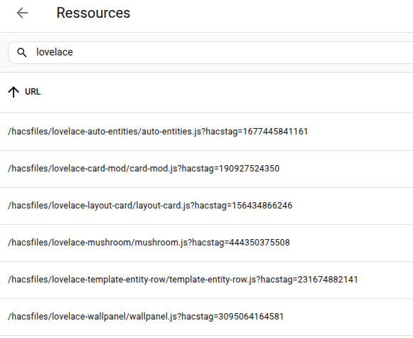

Avant que je ne fasse cette malencontreuse erreur, oui ce code fonctionnait et me donnait un cadenas noir fermé si état “fermé” ou un cadenas blanc ouvert si état “ouvert”
J’ai effectué quelques recherches à droite et à gauche, et il se pourrait que cela vienne des ressource des TdB …
J’ai ceci dans les ressources “lovelace” mais j’avoue :
  1. ne pas savoir quel était l’état initial !
    Il semblerait que le “hacstag” sur la ligne “template_entity_row” entre autre ne devrait pas exister …
  2. ne rien y comprendre, donc je ne touche pas !

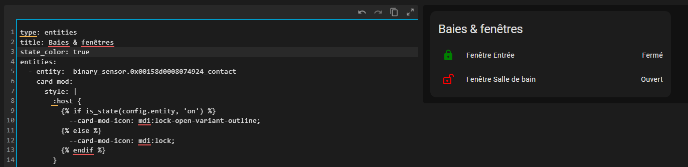

Je viens de tester et effectivement là j’ai bien une icône cadenas noir fermé si état “fermé” et un cadenas orange ouvert si état “ouvert” !
Ta modif fonctionne ! Merci !!
Par contre la coloration syntaxique n’est pas réapparue …
quelle couleur, tu n’as rien configuré. Il faut ajouter la ligne state_color: true

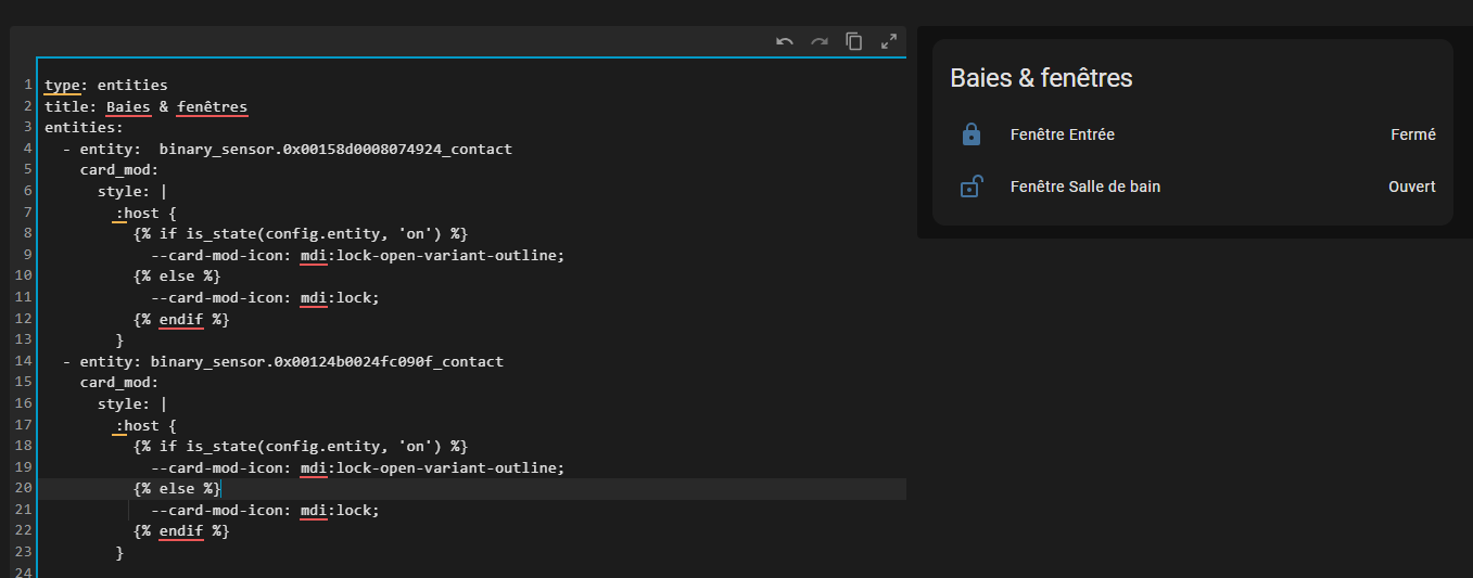

Pas de modification entre avec/sans “state_color: true” !
  1. les icones restent cadenas noir fermé ou cadenas filigrane orange ouvert
  2. coloration syntaxique YAML absente
Petite question : est ce que si je recharge cette intégration HACS cela peut changer quelque chose et retrouver l’état “initial” ?
Capture d’écran du 2025-10-11 11-24-08

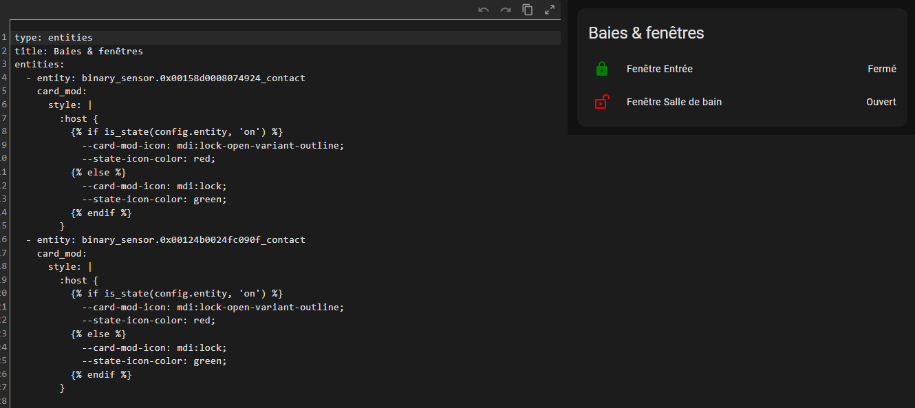

pour choisir une couleur :
type: entities
title: Baies & fenêtres
  - entity: binary_sensor.0x00158d0008074924_contact
    card_mod:
      style: |
        :host {
          {% if is_state(config.entity, 'on') %}
            --card-mod-icon: mdi:lock-open-variant-outline;
            --state-icon-color: red;
            --card-mod-icon: mdi:lock;
            --state-icon-color: green;
  - entity: binary_sensor.0x00124b0024fc090f_contact
    card_mod:
      style: |
        :host {
Je pense pas, c’est le code de la carte qui fais tout.
Merci infiniment pour ton aide !
Je pense que je m’explique mal au sujet de la coloration syntaxique …
En effet, avant mon ânerie, tous les mots clés jinja étaient en orange mais depuis ma bêtise, tout reste écrit en noir : mot clé, textes perso, variables ..
Ce qui est nettement moins lisible !
Par exemple dans mon éditeur externe (sublimetext), j’ai la coloration syntaxique YAML comme suit :

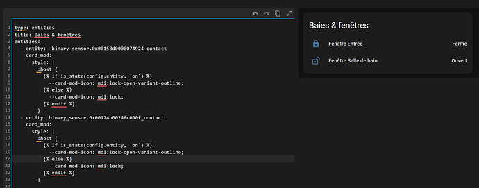

Initialement dans l’édition YAML dans HAOS, tous les mots clés étaient en orange : c’est cela que je ne parviens pas à retrouver …
J’espère avoir été plus clair/précis …
Quelle version de HA ?, ça serait pas un peu lié à ça ? pour la partie édition Ctrl+F ou Rechercher dans l'editeur de code des cartes - #3 par WarC0zes
cdt
Bonjour, en effet, il semble que depuis la mise à jour 2025.10.2, l’éditeur YAML a perdu la coloration syntaxique et l’autocomplétion… le pb a été ouvert sur Github :wink:
Ah !! c’est un problème de la mise a jour du core 2025.10.2. Regarde le lien cas mis @freetronic
tu le vois aussi sur mes captures :wink:
