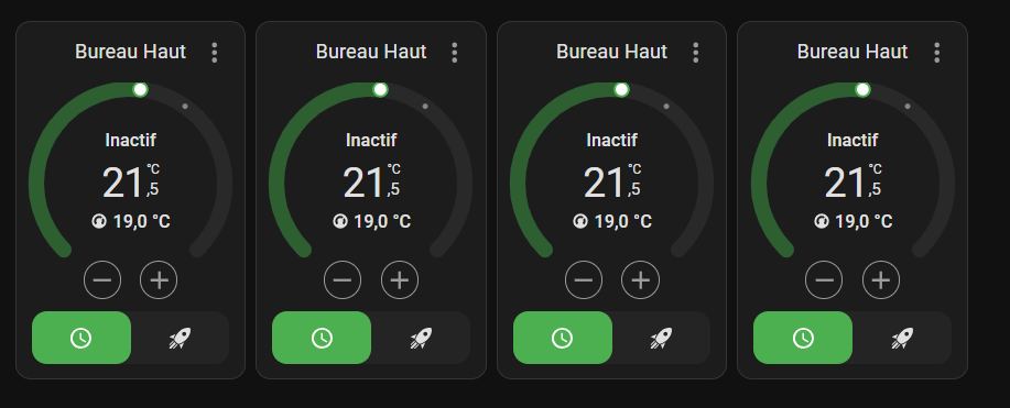

Merci @arno44,
Grace à toi j’ai pu avancer dans la résolution d’un de mes soucis à savoir, de faire apparaitre les boutons + et - sur des cartes dont la largeur est inférieure à 6 grids.
le code est le suivant pour ceux que ca intéresse :

avec en prime un aperçu de 4 cartes collées qui n’utilise meme pas la moitié de l’écran du pc et qui seront parfaite sur tablette et smartphone :
me reste plus qu’à régler les deux autres besoins pour que ce soit parfait.
