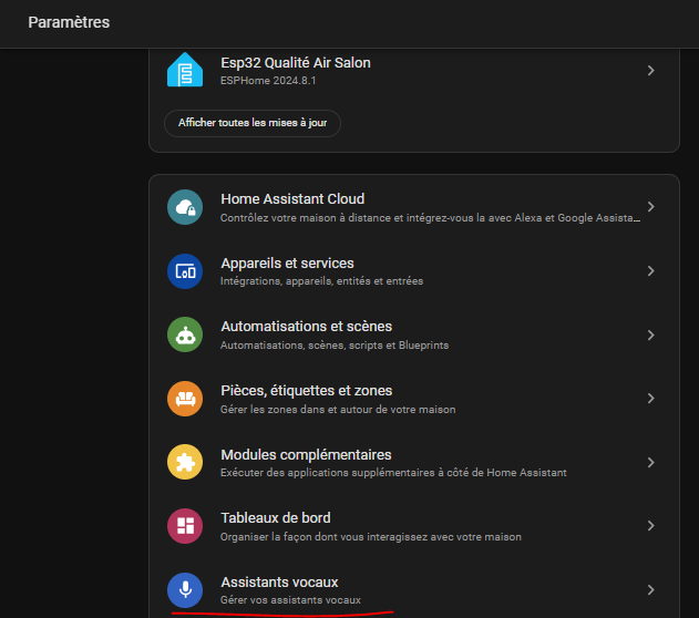

Comment arrives tu à l’écran de config que tu as pris en photo juste avant?
Piper n’apparait pas directement dans « appareils et services » mais par contre j’ai bien piper dans le « Wyoming Protocol » mais aucun écran de config.
Je l’ai utilisé en TTS mais c’est très curieux, il me lit une phrase sur 2 correctement et la suivante est incompréhensible. Je cherche comment spécifier la langue…
J’ai créé un assistant vocal.
