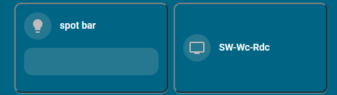

Personnaliser ses cartes avec Card-mod
Peux-tu partager le code complet stp ?
square: false
  - type: custom:mushroom-light-card
    entity: light.lampadaire_outlet
    use_light_color: false
    fill_container: false
    secondary_info: none
    show_brightness_control: true
           {% if is_state('light.lampadaire_outlet','on') %}
            border: 2.5px outset orange;
              border: 2.5px ousetgrey
             {% endif %};
             background: transparent;
        mushroom-card:
          mushroom-state-item:
            mushroom-state-info:
                div.container > span {
                    color: orange;
                    color: white;
                  {% endif %};
  - type: custom:mushroom-entity-card
    entity: switch.smart_switch_2006284820749951851148e1e921d967_outlet
    icon: mdi:television
    icon_color: accent
    icon_type: icon
         {% if is_state('switch.smart_switch_2006284820749951851148e1e921d967_outlet','on') %}
           {% endif %};
columns: 2

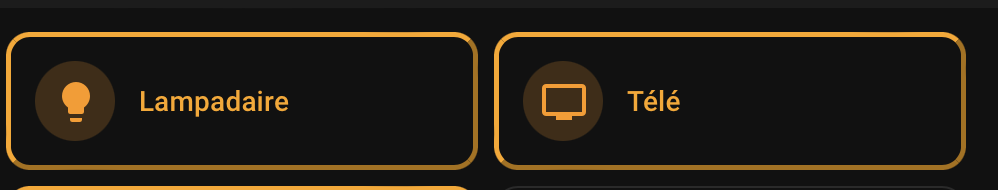

Salut @ZoomeoTooknor
Il y a plusieurs fautes de frappe dans ton code :
Bref chez moi :
Entité à « off » :
Entité à « on » :
Le code :
square: false
    entity: light.sw_wc_rdc
            {% if is_state('light.sw_wc_rdc','on') %}
            border: 2.5px outset grey;
        mushroom-card:
                  color: orange;
                  color: white;
    fill_container: true
    icon_color: accent
    icon_type: icon
columns: 2
Même en rajoutant l’espace et en enlevant le « ; », j’ai toujours le souci.

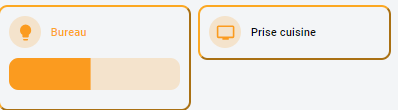

@ ZoomeoTooknor
je confire, aucun problème avec le code que tu as donné toi même ci dessus
j’ai repris ton code et changé les 2 entités tout simplement et aucun PB
square: false
    entity: light.on_off_bureau
           {% if is_state('light.on_off_bureau','on') %}
             {% endif %};
        mushroom-card:
                    color: orange;
                    color: white;
                  {% endif %};
    entity: switch.on_off_prise_cuisine
    icon_color: accent
    icon_type: icon
         {% if is_state('switch.on_off_prise_cuisine','on') %}
           {% endif %};
columns: 2
mais comme tu le vois, ma lampe a en plus un slider pour l’intensité… certainement a regarder de ce coté.
Reprends mon code complet, et modifies uniquement les entités.
Je t’ai signalé 2 erreurs, mais il y en a d’autres.
Post le résultat ensuite.
@LeLapinFou effectivement le code de @ZoomeoTooknor fonctionne, mais :
  • comme déjà dit il y a des fautes de syntaxe et d’orthographe, qu’il fonctionne c’est presque « curieux ».
  • Son problème de base est justement que les deux cartes ne font pas la même hauteur.
Avec mon code les 2 cartes font la même hauteur, même si la lampe « 1 » posséde un « slider » :
effectivement, au temps pour moi
En fait j’aime bien la taille initiale.
Si je rajoute le code pour changer la couleur du no de l’entité ça agrandit la carte.
Et du coup en hauteur, comme j’ai une dizaine de cartes sur 2 colonnes, ça dépense l’écran de la tablette en mode paysage.
C’est pour ça que je post mon souci pour voir si on peut réduire la hauteur d’une carte.
Sachant que la hauteur change dès que j’ajoute la ligne mushroom-card.
hello, j’entends par là, que tu vois que même sur ton exemple, dès que tu rajouter le code « mushroom-card » pour changer la couleur du nom, la hauteur de la carte augmente…
c’est justement ce phénomène que j’aimerai ne pas avoir en réajustant la hauteur de la carte

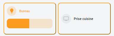

j’ai trouvé la solution.
Je post si ça peut aider quelqu’un :
square: false
    icon_color: accent
        mushroom-card:
            div.container {
              height: 40px;
                    color: orange;
                    color: white;
    icon_color: accent
    icon_type: icon
        mushroom-card:
            div.container {
              height: 40px;
                    color: orange;
                    color: white;
columns: 2

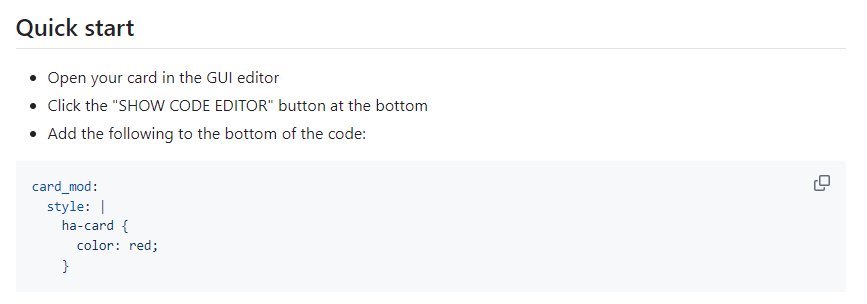

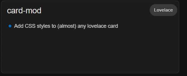

Salut, je pense avoir mal installé CardMod.
Dans HACS, il est bien listé
Mais lorsque je rajoute un bout de code :
type: custom:bar-card
title_position: inside
height: 38
card_mod: null
icon: mdi:battery
positions:
  icon: inside
  indicator: inside
  value: inside
align: split
columns: '2'
  - entity: sensor.battery_158d000103a530
  - entity: sensor.battery_158d0001ad4049
  - entity: sensor.battery_158d0001ae7b18
max: 100
unit_of_measurement: '%'
severity:
  - color: '#d11e1e'
    from: 0
    to: 5
  - color: '#cf2d11'
    from: 6
    to: 10
  - color: '#cc3900'
    from: 11
    to: 15
  - color: '#c84400'
    from: 16
    to: 20
  - color: '#c44d00'
    from: 21
    to: 25
  - color: '#bf5600'
    from: 26
    to: 30
  - color: '#b95f00'
    from: 31
    to: 35
  - color: '#b36600'
    from: 36
    to: 40
  - color: '#ac6e00'
    from: 41
    to: 45
  - color: '#a57500'
    from: 46
    to: 50
  - color: '#9d7b00'
    from: 51
    to: 55
  - color: '#948100'
    from: 56
    to: 60
  - color: '#8b8700'
    from: 61
    to: 65
  - color: '#818d00'
    from: 66
    to: 70
  - color: '#769200'
    from: 71
    to: 75
  - color: '#6a9700'
    from: 76
    to: 80
  - color: '#5d9c00'
    from: 81
    to: 85
  - color: '#4da100'
    from: 86
    to: 90
  - color: '#39a500'
    from: 91
    to: 95
  - color: '#15a911'
    from: 96
    to: 100
  bar-card-currentbar, bar-card-current, bar-card-backgroundbar {
      height: 5px !important;
      margin-top: 30px;
      background: none;
      box-shadow: none;
  ha-icon{
    color: white !important;
  bar-card-iconbar {
      margin-bottom: 10px;
animation:
  state: 'on'
  speed: '2'
sort:
  method: friendly_name
show_empty: false
Il ne se passe rien au niveau de l’affichage.
La partie qui l’appel dans mon fichier configuration.yaml :
# Load frontend themes from the themes folder
frontend:
  extra_module_url:
    - /hacsfiles/Bubble-Card/bubble-pop-up.js
    - /hacsfiles/lovelace-card-mod/card-mod.js
    - /hacsfiles/swiss-army-knife-card/swiss-army-knife-card.js
Bonjour, depuis un certain temps, il faut spécifier card_mod: avant « style: »

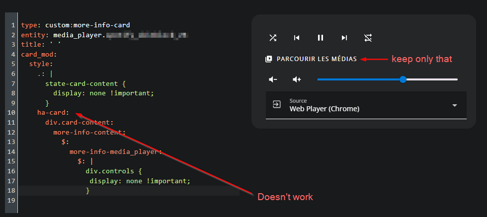

Hello la comu hacf,
Je cherche à display: none; tout les boutons fr more-info-card afin de garder simplement le bouton “parcourir les médias”.
Quelqu’un aurait la solution ? J’ai testé à plusieurs reprise mais même avec les tutos je sèche.
(c’est en anglais parce que j’ai envoyé ce screen sur le forum officiel mais je n’ai pas eu de réponse)
Je vous remercie d’avance pour votre aide :pray:

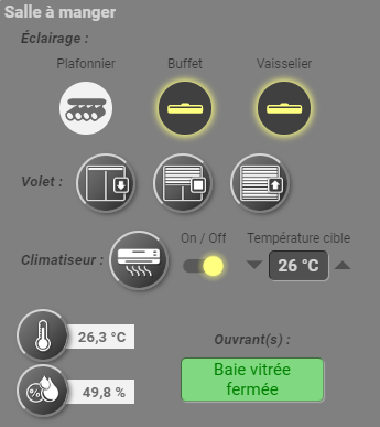

Bonjour, utilises custom:button-card et tu seras moins emm… qu’avec card_mod :grin:
Ci-dessus, une seule custom:button-card avec des custom_fields
