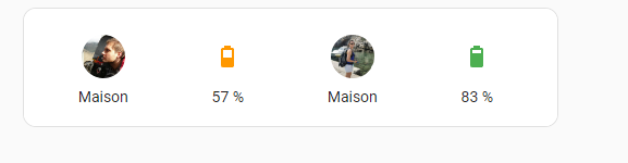

Voici ma card Person, j’aimerais avoir la batterie de chacun plutôt dessous.
Comment pourrais je faire ? j’ai tenté avec un stack vertical mais ça rend pas comme j’aimerais.

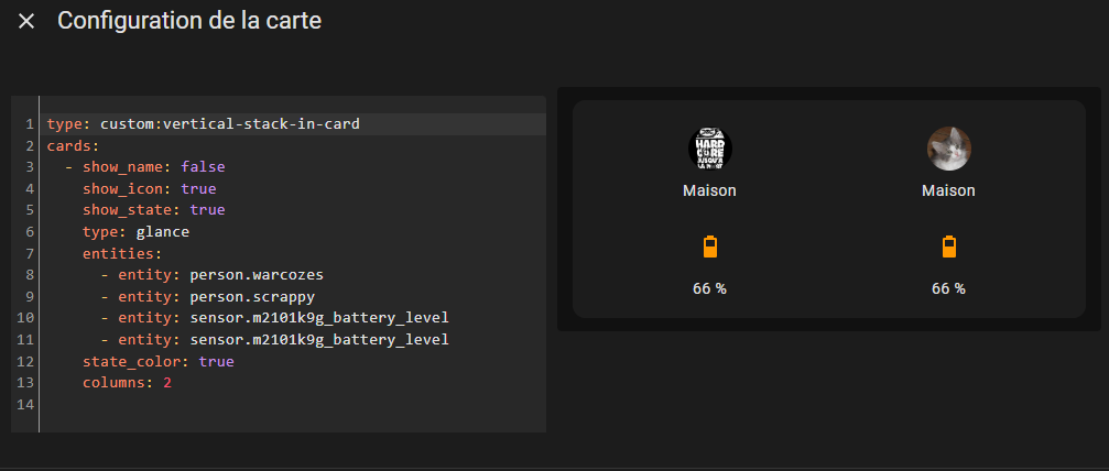

Tu veux faire comme ça ?

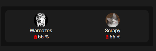

Bonjour, tu peux le faire facilement avec custom:button-card :grin:
Salut @anon51798830
Il faut mettre un exemple :stuck_out_tongue:
Salut @WarC0zes je peux pas mettre un exemple comme le tien, mon chat n’a pas de téléphone portable ou ne fonctionne pas sur batterie :sleepy:
Comme le mentionne @anon51798830 , avec button-card.
exemple :
horizontal: true
    entity: person.warcozes
    show_entity_picture: true
    show_label: true
    label: |
        return '<ha-icon icon="mdi:battery-high" style="width: 15px; height: 15px; color: red;"></ha-icon>' + states['sensor.m2101k9g_battery_level'].state + ' %';

C’est déjà mieux, même s’il y a encore une vertical-stack-in-card qui traine :grin:
Tu aurais pu faire l’effort de mettre deux custom_fields pour virer cette custom:vertical-stack-in-card :wink:
Moi, perso, j’aurais mis 4 custom_fields de façon à changer l’icône et sa couleur pour la batterie en fonction du niveau de charge.
J’ai fais au plus simple, pour un exemple. Il y a chez pas combien de sujet , exemple avec button-card sur le forum.
Et surtout , je laisse les autres donner des solutions.
